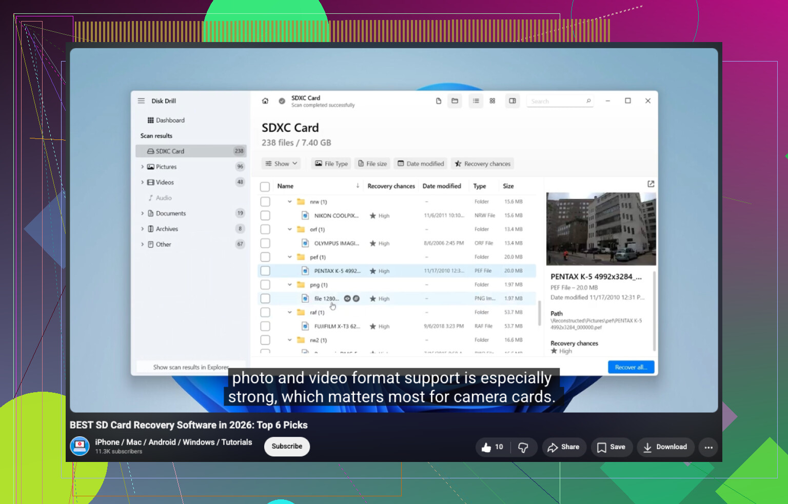

Para quienes comparan herramientas, este video sobre el mejor software de recuperación de datos para 2026 merece la pena.
