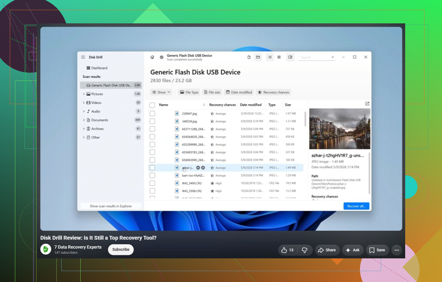

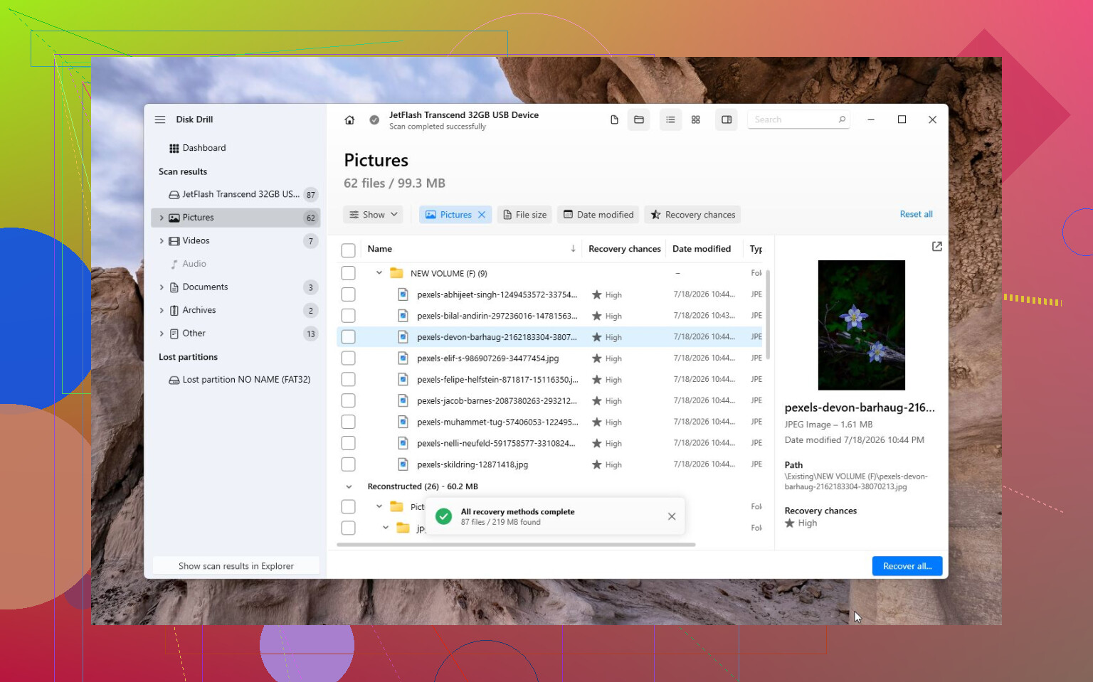

Jag använde Disk Drill för det. Det grundläggande flödet är ganska enkelt:
  1. Installera Disk Drill på din dator, inte på SD-kortet eller USB-enheten.
  2. Anslut exFAT-kortet eller USB-enheten.
  3. Välj enheten och klicka på Sök efter förlorad data.
  4. Använd Universal Scan i de flesta fall.
  5. Vänta tills skanningen är klar och kontrollera förhandsvisningarna.
  6. Spara återställda filer på din dator eller en annan enhet. Återställ dem inte tillbaka till samma kort eller USB-minne.
I Windows låter det dig återställa upp till 100 MB gratis, vilket åtminstone räcker för att bekräfta om filerna dyker upp innan du betalar för något. Ett annat användbart alternativ är diskavbildning. Om SD-kortet fortsätter att kopplas från, tar evigheter att läsa eller verkar opålitligt, skapa först en avbild och skanna den i stället. Det belastar originalenheten mindre.

Jag skulle undvika att bedöma verktyg enbart efter om de visar den ursprungliga mappstrukturen. Om filsystemets struktur är skadad kan en djupskanning i stället hitta filer via signaturer, vilket kan ge generiska namn som file000123.jpg. Irriterande, men ibland är det det bästa du kommer att få från en urdragen exFAT-enhet. Förhandsgranska ett urval av viktiga filtyper innan du betalar för något, särskilt Office-filer och videor, eftersom att se filnamn i en skanning inte är samma sak som att ha användbara återställda filer.
