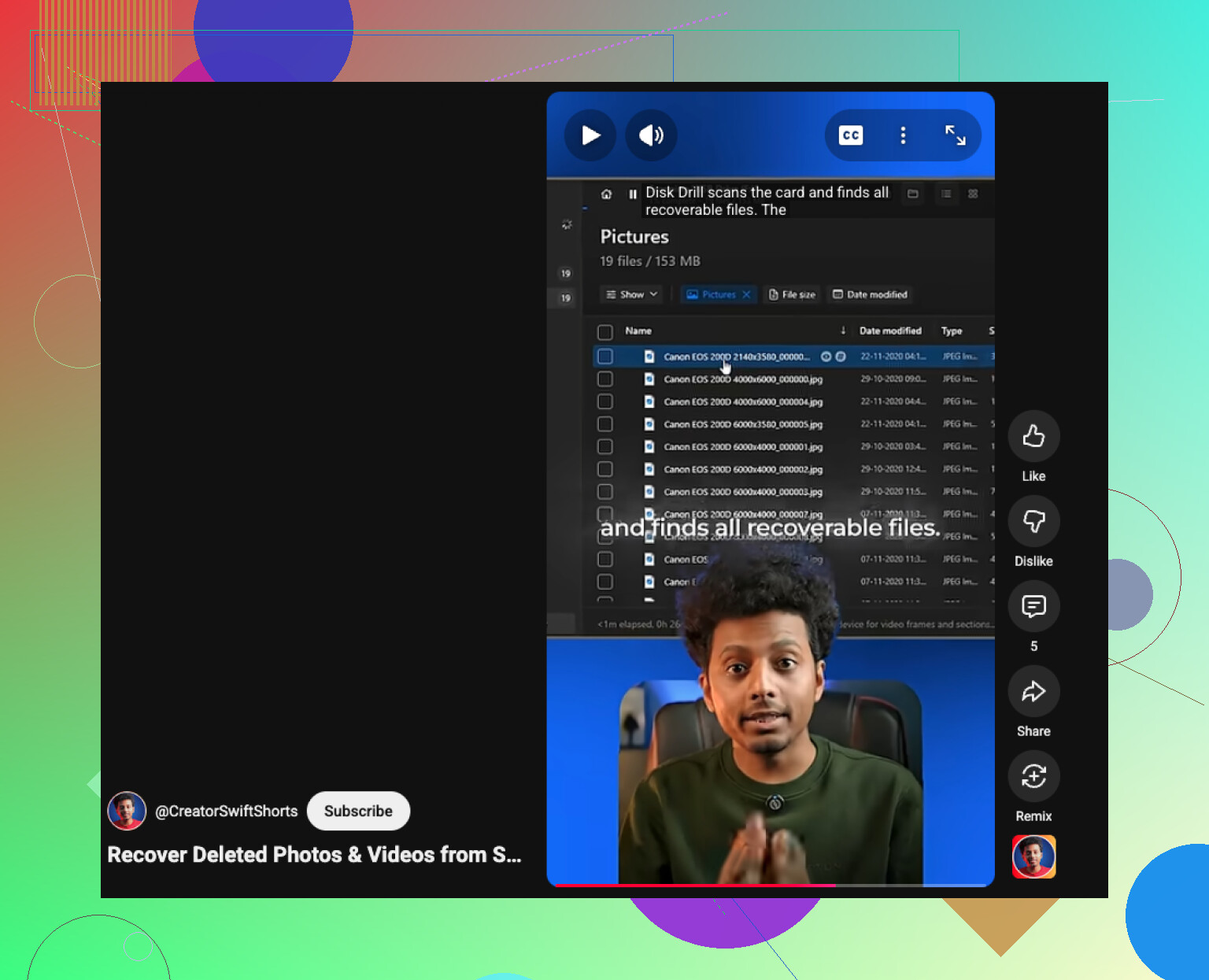

ソフトウェアについては、このYouTubeリンクが含まれていたので、そのまま載せておきます:

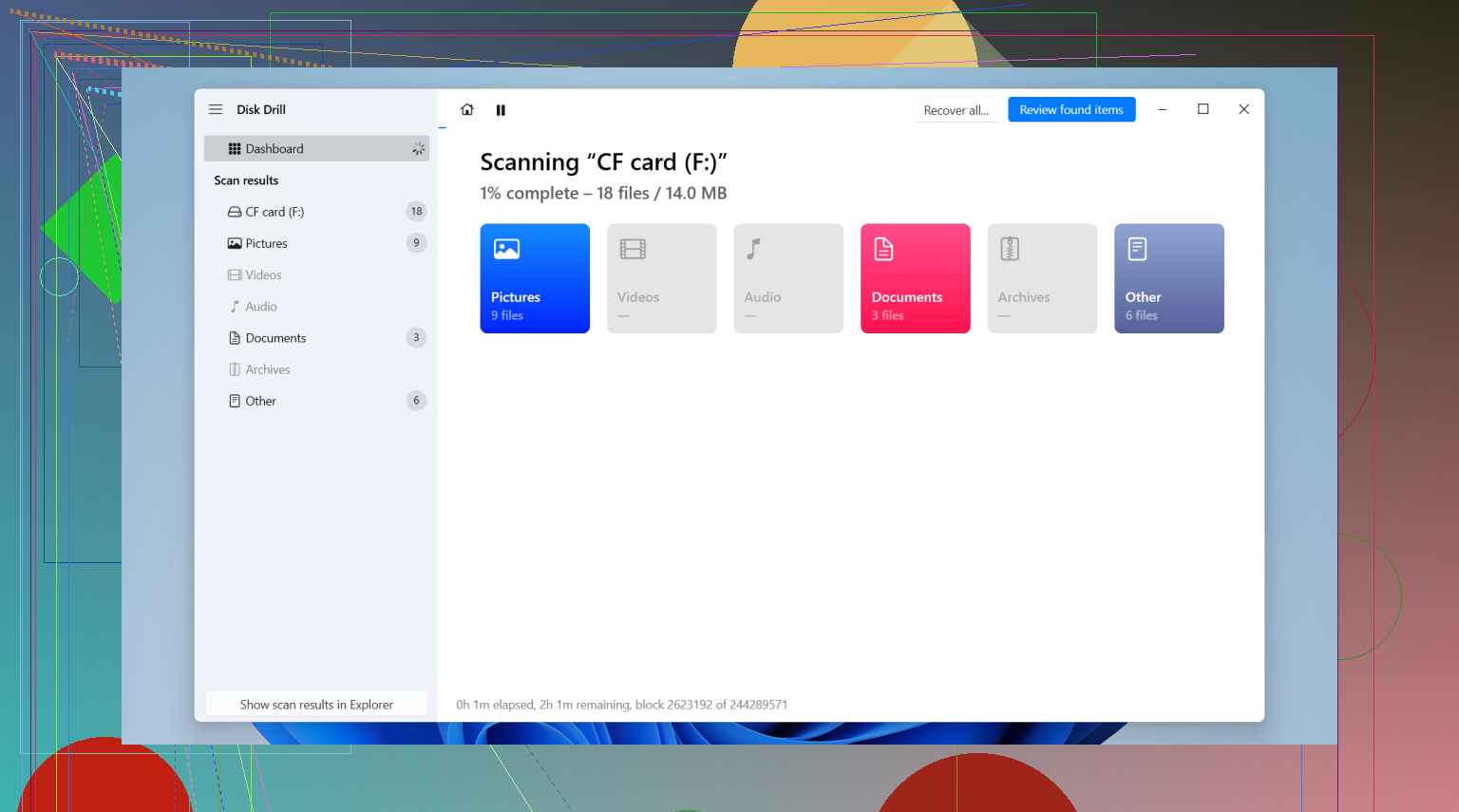

元の投稿でリンクされていたのは Disk Drill です。私にとって便利なのは、復旧前にファイルをプレビューできる点です。CR2、NEF、ARW、または大きな動画クリップを前にしているなら、プレビューは時間を節約し、手当たり次第の復元を減らしてくれます。

これは多くの人が思っている以上に重要です。カードが切断されたり、フリーズしたり、読み取りが遅かったりするなら、まずクローンを作って、そのイメージから作業してください。Disk Drillにはこのためのイメージ作成機能があります。完全なイメージがあれば、すでに挙動がおかしいカードに負荷をかけ続ける代わりに、1つの安定したソースで作業できます。
3. カード、またはイメージをスキャンする
フルスキャンを実行して、最後まで終わらせてください。最初の結果が空っぽに見えるからといって途中で止めないでください。ツールによっては、簡単なものを先に見つけて、埋もれたものを後から見つけます。

また、この短い動画は手順をよく説明しています:
フォルダ消失と隠しファイルに関するCFカードデータ復旧のヒント
