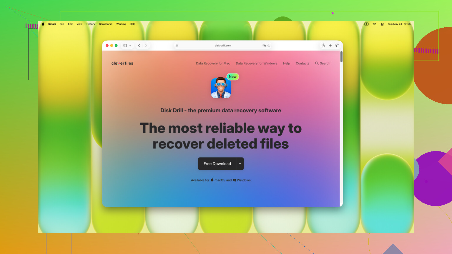

Se eu fosse fazer isso no meu próprio cartão, eu começaria com Disk Drill. Já usei em cartões SD de câmera, cartões microSD de celular, até em um cartão de drone uma vez depois que ele começou a dar problema e parou de ser lido direito. É uma das ferramentas de recuperação mais simples que já testei, e tende a encontrar mais do que apenas coisas apagadas há cinco minutos.
O que me ajudou é que ele não lida apenas com arquivos simplesmente excluídos. Ele também faz varredura em cartões após formatação, cartões que aparecem como RAW e cartões com comportamento de corrupção. Reconhece tipos comuns de foto como JPG e PNG, além de formatos RAW de câmeras como Canon, Nikon, Sony e equipamentos semelhantes.

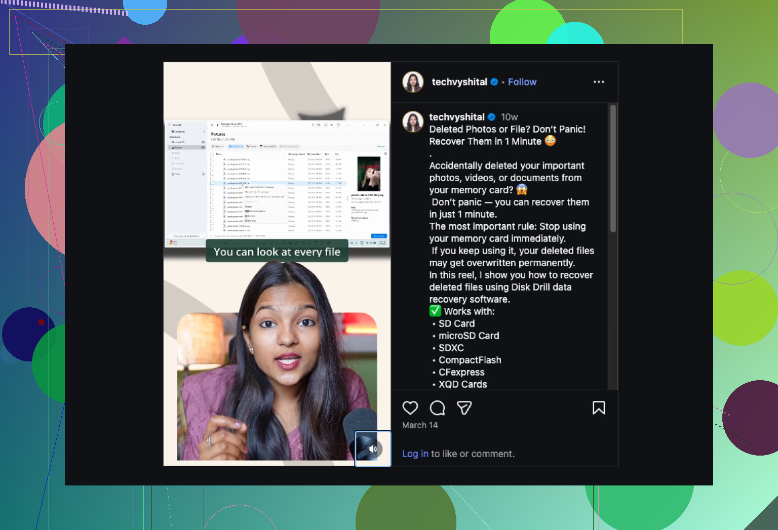

Para um guia visual rápido, este reel sobre recuperação de fotos de cartão SD com etapas simples de recuperação cobre o básico de um jeito fácil de acompanhar.

Se você quiser um passo a passo rápido, esta avaliação do Disk Drill e demonstração de recuperação de cartão SD é fácil de acompanhar.
