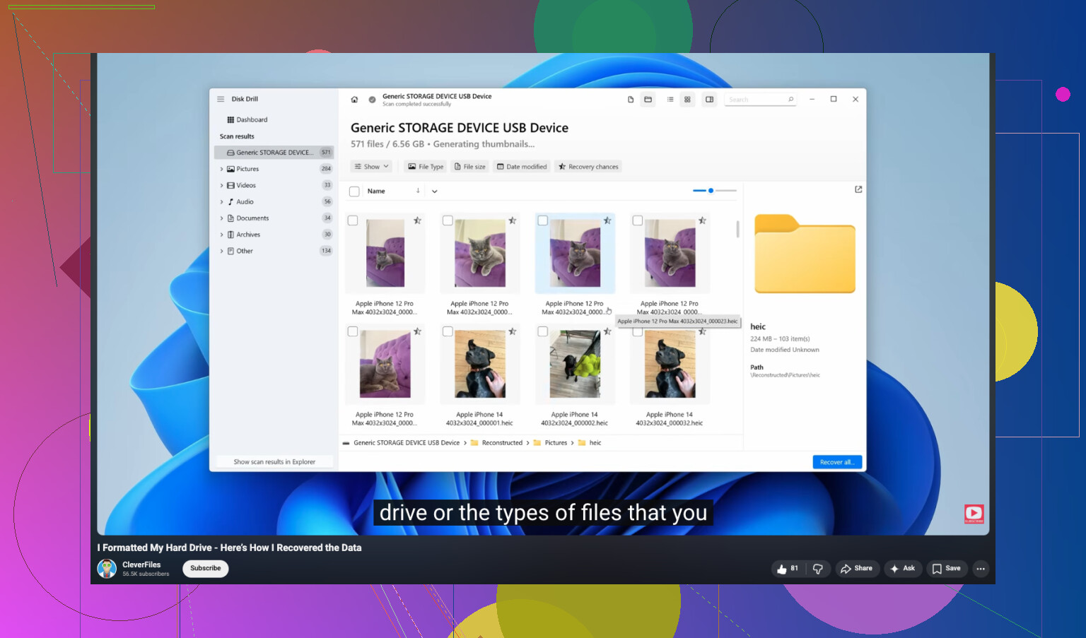

Disk Drill es una opción sólida porque maneja bien particiones eliminadas, unidades formateadas y tipos de archivos comunes. La vista previa importa. Si se abren las vistas previas de tus DOCX o JPG, tus probabilidades son mejores. Recuva está bien para eliminaciones simples en Windows, pero pasa por alto cosas en sistemas de archivos dañados según mi experiencia.
Si la unidad es un SSD, actúa rápido. TRIM borra antes los bloques eliminados, así que las probabilidades de recuperación bajan más rápido que en los HDD antiguos.
Si necesitas una guía para la recuperación de una unidad formateada, este video es fácil de seguir:
mira esta guía de recuperación de datos de disco duro formateado en YouTube

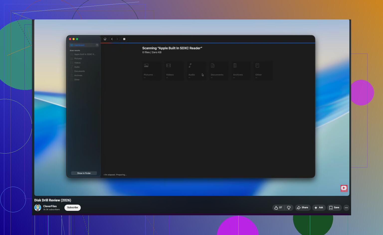

En cuanto al software, Disk Drill es una opción sólida porque permite previsualizar fácilmente los archivos recuperables y admite algo más que los casos básicos de recuperación de archivos eliminados. Si quieres una visión general sencilla, este análisis y tutorial de recuperación de datos de Disk Drill es bastante fácil de seguir.
