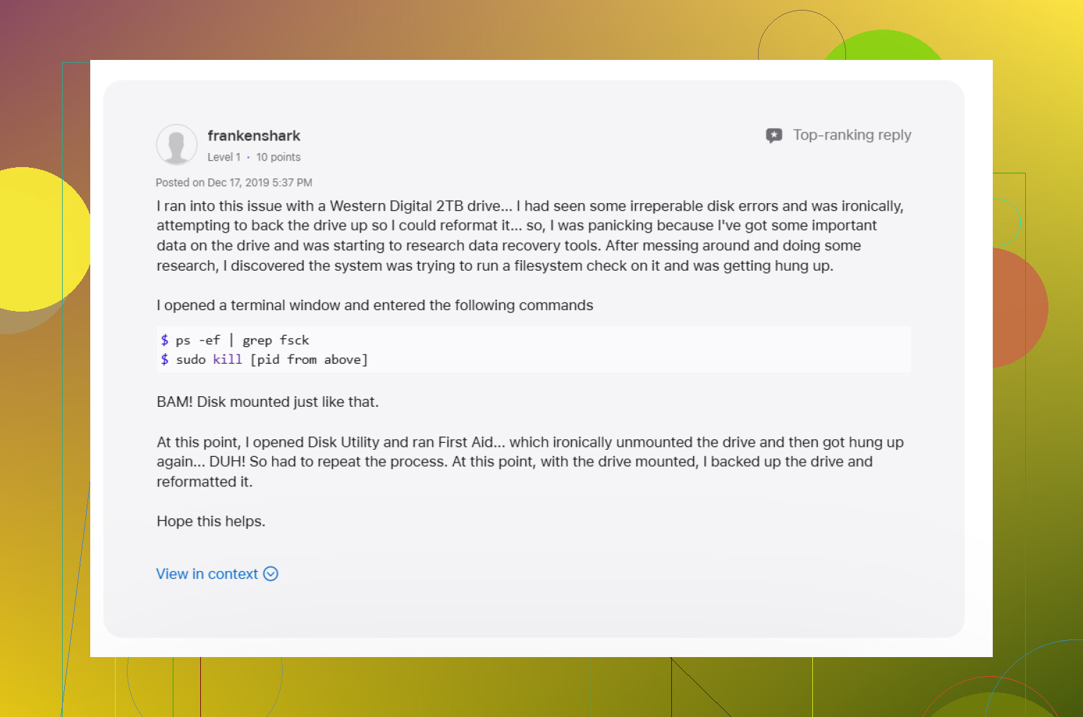

1. Detén un proceso fsck atascado
Cuando una unidad se desconecta de forma incorrecta, macOS suele iniciar fsck por sí solo. La idea está bien. El problema es que a veces se queda ahí para siempre, especialmente en unidades grandes o volúmenes exFAT. Mientras está colgado, el disco permanece bloqueado.
Abre Terminal desde Aplicaciones > Utilidades y ejecuta:
sudo pkill -f fsck
Escribe la contraseña de tu Mac cuando te la pida. No verás moverse el cursor mientras escribes. Sí, esa parte siempre parece rota, pero no lo está.
En mi caso, la unidad apareció justo después de detener la comprobación atascada. Si la tuya se monta como solo lectura, copia tus archivos inmediatamente a otra unidad de confianza.

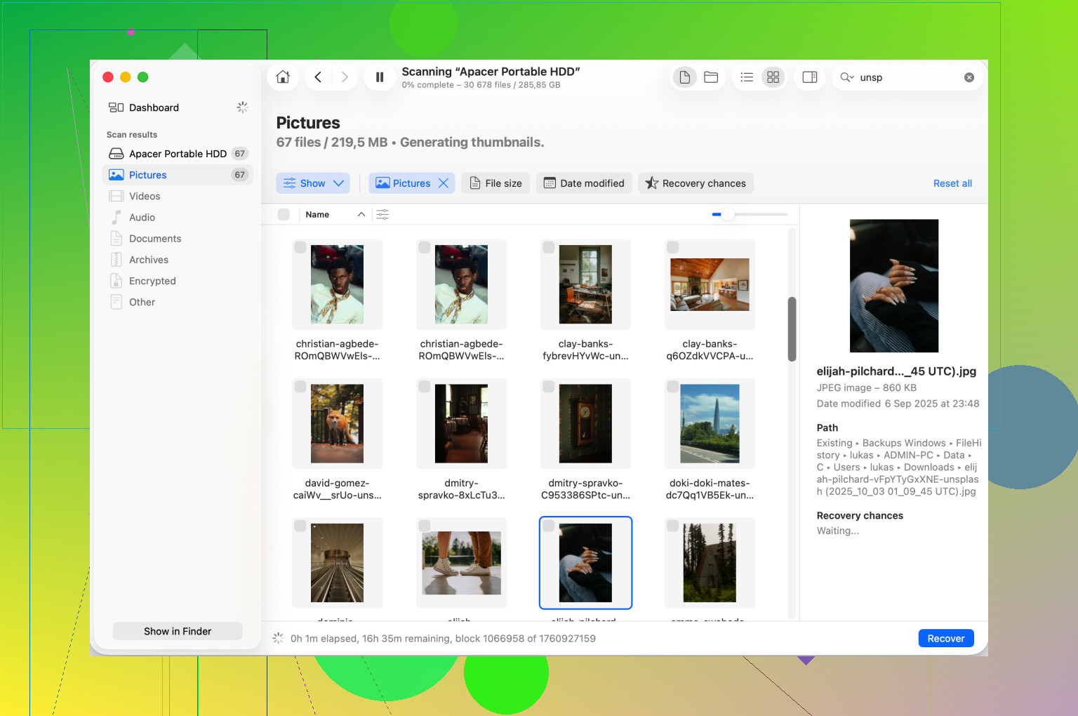

Yo echaría un vistazo a una herramienta como Disk Drill. La razón por la que la gente la usa es bastante simple: escanea los datos sin procesar de la unidad incluso cuando macOS se niega a montar el volumen de la manera normal. Si el disco todavía se puede leer a nivel de hardware, podrías extraer los archivos a otra unidad en buen estado antes de intentar algo más agresivo.
El orden importa aquí. Saca los datos primero. Repara el disco después.

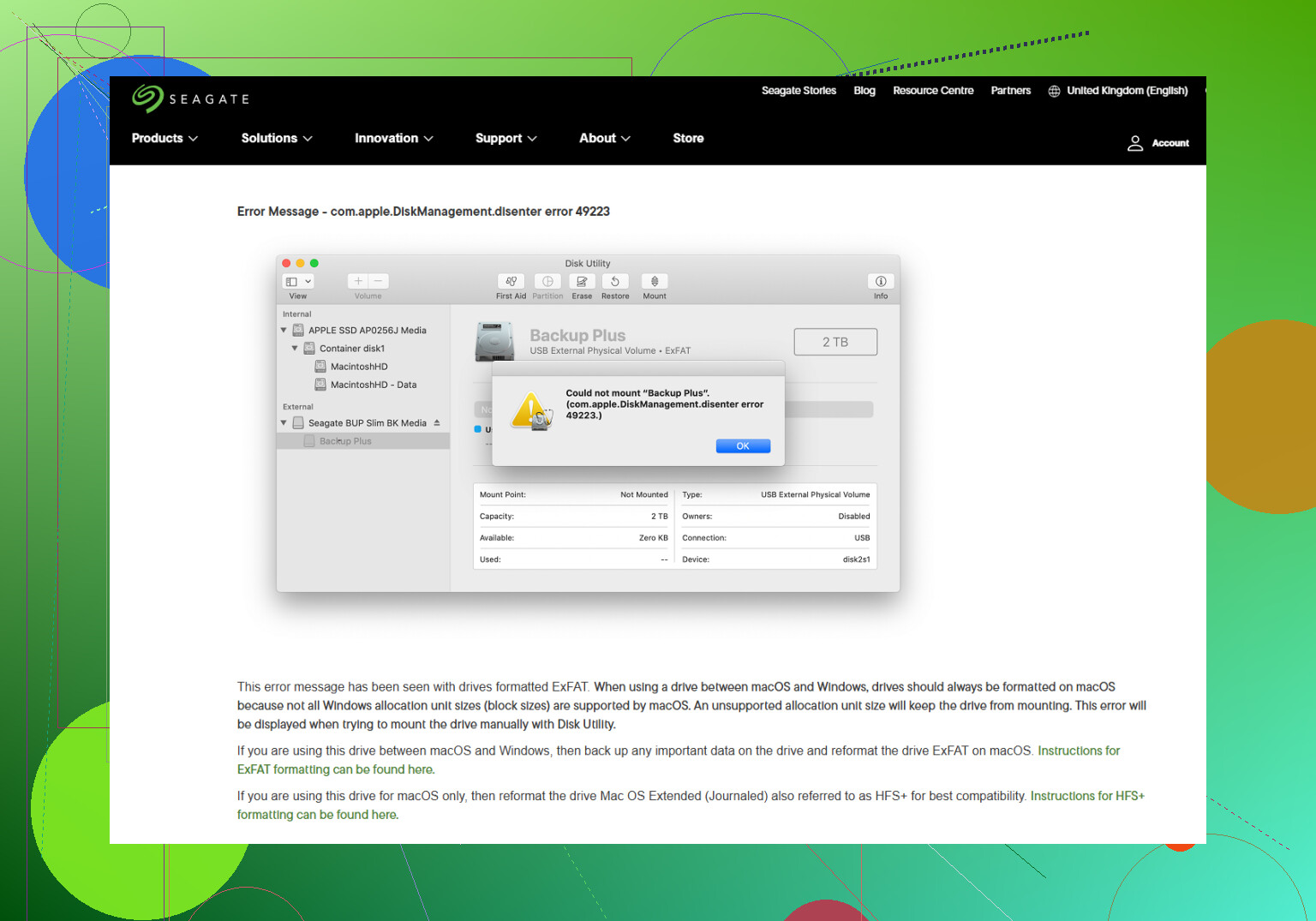

Además, si esta es una unidad Seagate, vale la pena comparar este problema del lado de Apple con correcciones de errores de Utilidad de Discos de Seagate para unidades externas de macOS. Eso cubre muchos de los comportamientos comunes de montaje y de tipo disenter en Mac.
