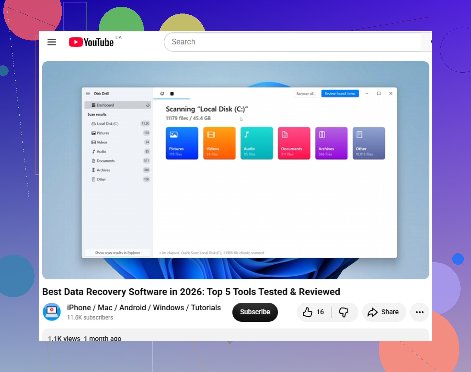

Per questo tipo di situazione, il software di recupero è di solito il passo successivo. Disk Drill è un’opzione che vale la pena considerare per le unità esterne Seagate, soprattutto se la partizione è scomparsa, l’unità è diventata RAW o è stata scollegata senza essere espulsa correttamente.
Installa il software di recupero da un’altra parte, come sull’unità interna o su un’altra unità esterna. Non installarlo sull’unità Seagate da cui stai cercando di recuperare i dati.
Se l’unità è lenta, si disconnette o non sei del tutto sicuro che sia in buone condizioni, crea prima un backup byte per byte. Disk Drill può creare un’immagine completa del disco, il che è più sicuro perché esegui la scansione dell’immagine invece di stressare continuamente l’unità originale.
Prova anche un cavo USB diverso e un’altra porta USB se l’unità continua ad apparire e scomparire. Le unità esterne portatili possono essere stranamente sensibili ai cavi, e un cavo difettoso può sembrare un’unità in avaria.
Una volta che l’unità o l’immagine del disco viene rilevata, avvia la scansione. Quando compaiono i risultati, visualizza in anteprima alcuni file a cui tieni davvero prima di recuperare tutto. Se le anteprime si aprono correttamente, di solito è un buon segno.
Quando recuperi i file, salvali su un’unità diversa. Non salvare i dati recuperati sulla stessa unità Seagate, perché questo può sovrascrivere altri file che non sono stati ancora recuperati.

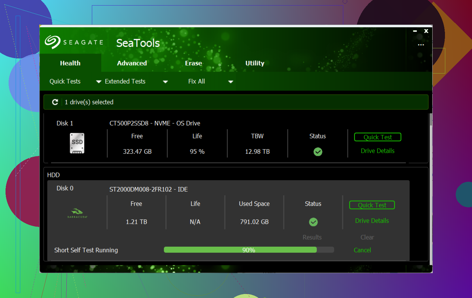

Dopo aver recuperato i file, non dare per scontato che l’unità sia a posto. Scarica Seagate SeaTools ed esegui il Long Generic Test. Se segnala errori, sostituisci l’unità. Se lo supera, puoi formattarla e riutilizzarla, ma da ora in poi terrei comunque un altro backup dato che l’unità si è già comportata in modo sospetto.
