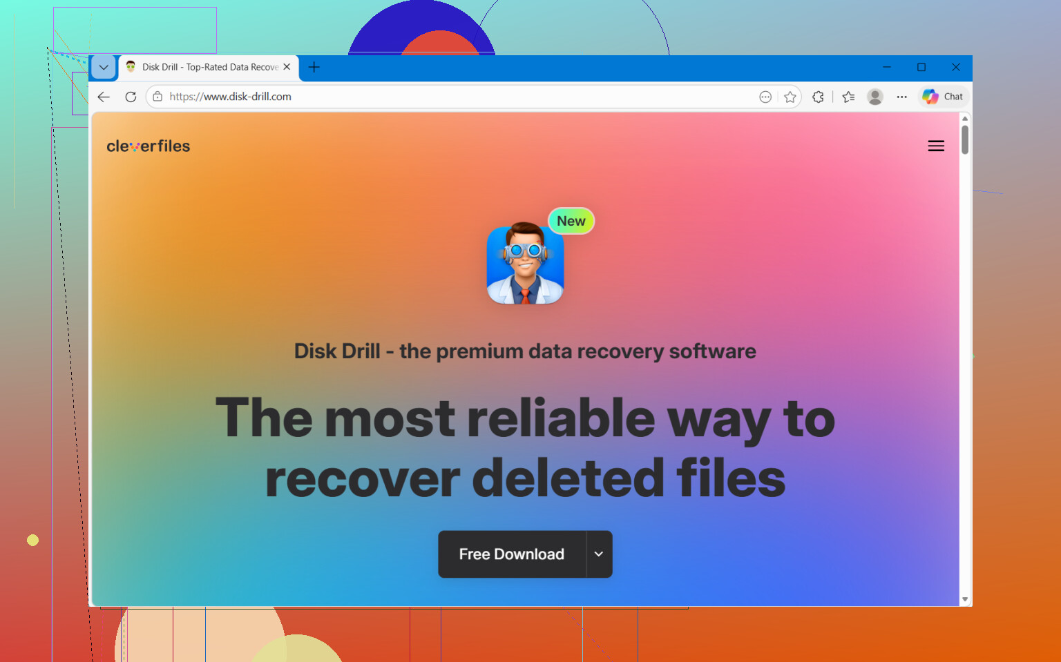

Se você quer os arquivos de volta, o caminho prático é usar um software de recuperação. Tive os melhores resultados com Disk Drill. Testei um monte de ferramentas ao longo do tempo, e as gratuitas muitas vezes encontravam clipes, mas geravam vídeo corrompido, especialmente em cartões maiores e gravações mais longas. A recuperação de vídeo é complicada porque os arquivos ficam divididos pelo cartão. Este se saiu melhor com filmagens de câmera, imagens RAW e os formatos de foto mais comuns. O modo Advanced Camera Recovery deles ajudou com filmagens que outras ferramentas estragaram.

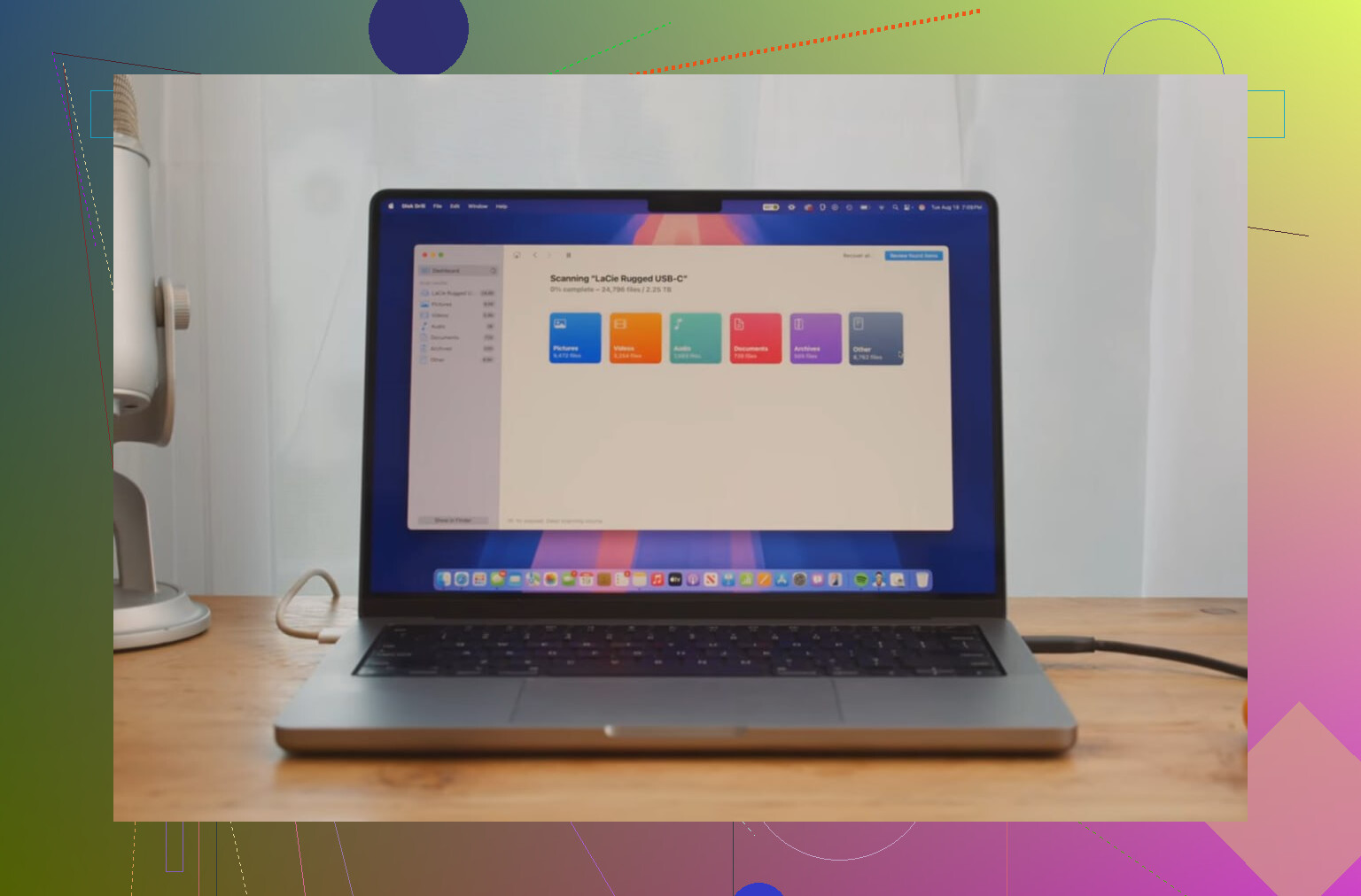

O que eu fiz:
  1. Usei um bom leitor de cartões, não aquele instável do meu notebook antigo.
  2. Inseri o cartão SD travado no computador.
  3. Abri o Disk Drill e selecionei o cartão.
  4. Executei uma varredura completa e esperei. Demorou um pouco em um cartão maior.
  5. Visualizei os resultados. Se um arquivo abrir corretamente na pré-visualização, suas chances de uma recuperação adequada são boas.
A outra regra importa quase tanto quanto tirar o cartão rápido. Não salve os arquivos recuperados de volta no mesmo cartão SD. Coloque-os no drive interno do seu computador ou em um drive externo separado. Gravar arquivos recuperados no cartão de origem é como as pessoas apagam exatamente o que estavam tentando recuperar. Quase fiz isso uma vez, percebi a tempo e me senti um idiota.
Se você parou de usar o cartão logo após a formatação, ainda há uma chance. No meu caso, a maioria dos arquivos apareceu na varredura, e a pré-visualização me mostrou o que valia a pena recuperar antes de eu começar a salvar qualquer coisa no disco.

Quanto ao software, o Disk Drill é uma primeira tentativa sensata em cartões SD formatados porque é fácil ordenar por tipo de arquivo e visualizar antes de restaurar.
Prós do Disk Drill
  • Interface simples
  • Bom suporte a pré-visualização
  • Geralmente lida bem com cartões mistos de foto/vídeo
  • Menos intimidador do que ferramentas de linha de comando
Contras do Disk Drill
  • A recuperação completa normalmente exige pagamento
  • Varreduras profundas podem retornar muitos duplicados inúteis
  • A recuperação de vídeos grandes ainda é incerta
  • Não faz milagres se o cartão/controlador estiver falhando
