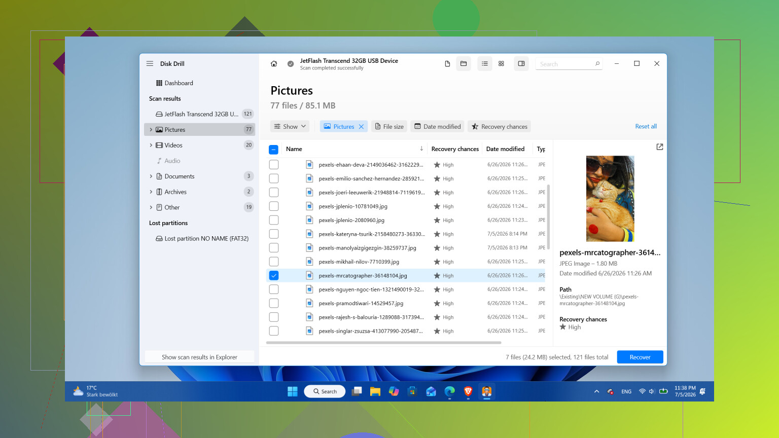

  4. Se o disco permanecer estável, selecione-o e clique em Procurar dados perdidos.
  5. Quando ele pedir o modo de verificação, eu escolheria Verificação universal. Ela reúne vários métodos em uma só passada, então você não precisa adivinhar. Ela verifica arquivos excluídos, partições perdidas, registros do sistema de arquivos danificados e também assinaturas de arquivos.
  6. Deixe a verificação terminar. Em discos grandes ela demora um pouco, sim. Ainda assim vale a espera. Já vi arquivos úteis aparecerem tarde nos resultados.
  7. Passe pelos resultados, use os filtros, visualize os arquivos que importam para você e então marque o que quer recuperar.
  8. Clique em Recuperar e salve tudo em outro disco. Nunca envie os arquivos recuperados de volta para o mesmo disco externo.
No Windows, uma pequena vantagem é o limite de recuperação gratuita. O Disk Drill permite restaurar até 100 MB gratuitamente. Isso não vai ajudar muito se você perdeu um arquivo enorme de fotos, mas é suficiente para testar se seus arquivos voltam intactos antes de gastar dinheiro.
