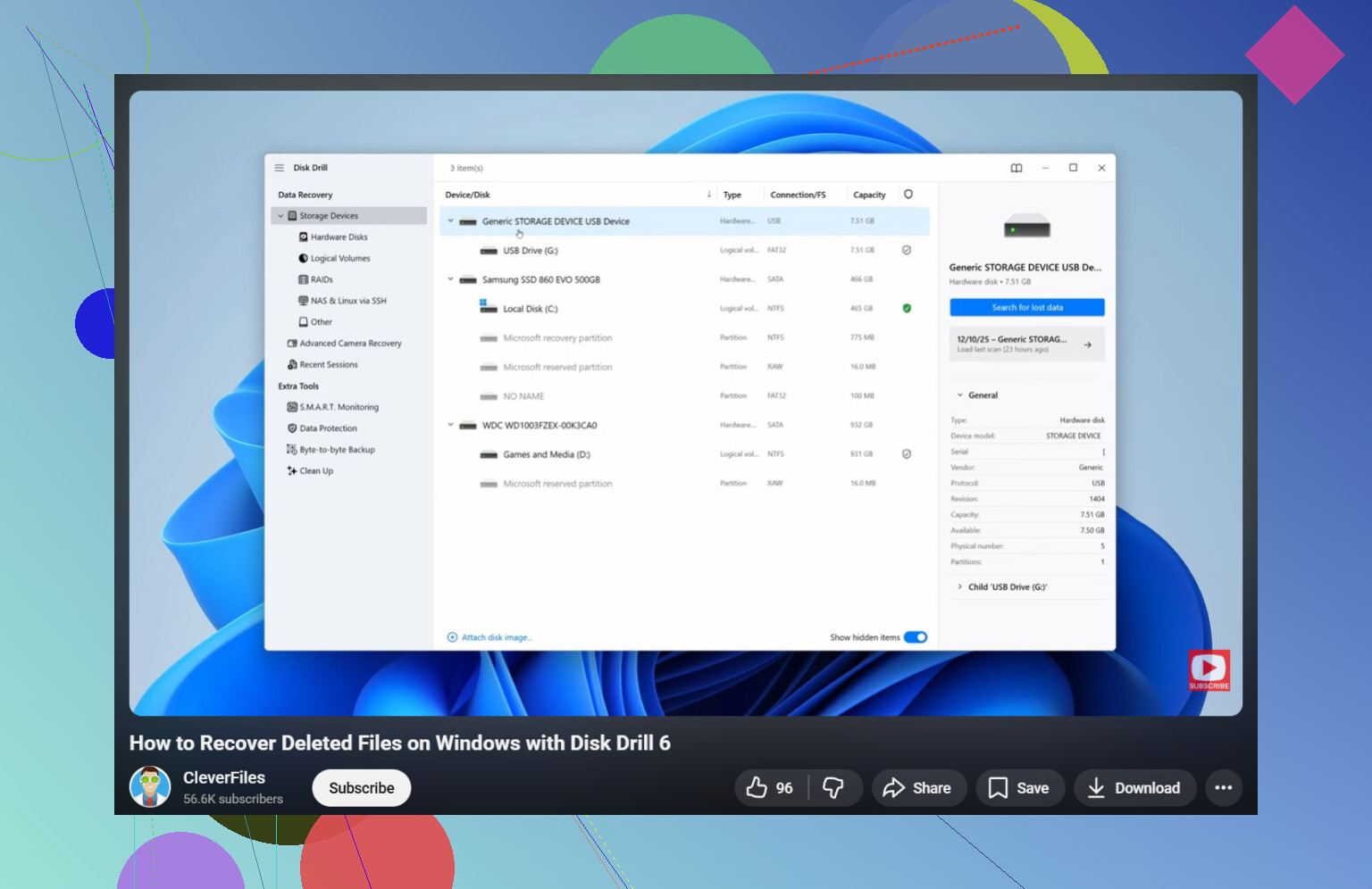

Det første værktøj, jeg ville gribe efter, er Disk Drill. Jeg brugte det efter at have testet et par andre, og det var klart det mindst irriterende. Mere overskuelig brugerflade, færre mærkelige trin, og i mit tilfælde beholdt det de oprindelige filnavne og mappestier for en god del af de gendannede filer. Alene det sparede mig en masse tid.
Hvordan jeg ville gøre det
  1. Installer Disk Drill på et andet drev, ikke det, hvor filen blev slettet.
  2. Start det, og vælg det berørte drev.
  3. Klik på Søg efter mistede data.

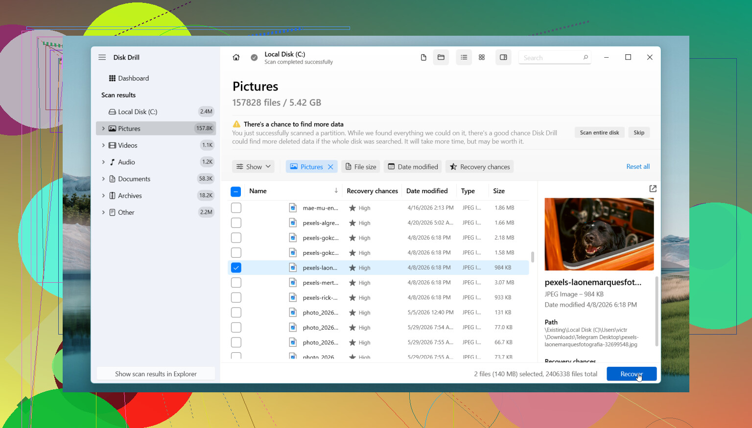

  4. Vent. Fuldstændige scanninger går ikke hurtigt på større drev.
  5. Brug søgning og filtre til at indsnævre resultaterne efter navn, type eller placering.
  6. Forhåndsvis filer, når forhåndsvisning virker.
  7. Gendan alt til et andet drev, aldrig tilbage til det samme.
Windows gratisversionen lader dig scanne og forhåndsvise uden begrænsninger, og den gendanner op til 100 MB. For mig er det nok til at bekræfte, om den manglende fil er der, før jeg bruger penge.
