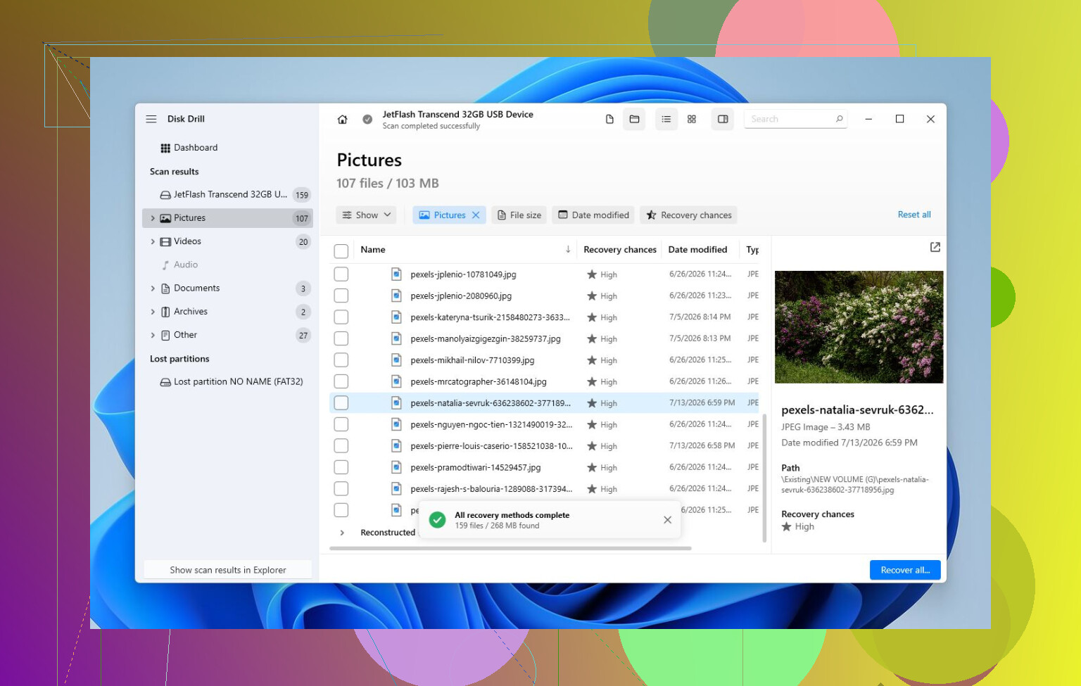

For gjenoppretting er Disk Drill verdt å prøve fordi det kan lage et fullstendig bilde av HDD-en før skanning. Det er viktig hvis disken er ustabil, siden det er tryggere å skanne et bilde enn å belaste originaldisken gjentatte ganger.
Den grunnleggende arbeidsflyten ville være:
  1. Installer Disk Drill på en annen disk, ikke den korrupte.
  2. Opprett et fullstendig bilde av den dårlige HDD-en.
  3. Åpne bildet i Disk Drill.
  4. Kjør Universal Scan.
  5. Forhåndsvis det den finner.
  6. Gjenopprett filene til en annen frisk disk.
Forhåndsvisningsdelen er nyttig fordi du kan sjekke om bildene, videoene, dokumentene osv. faktisk er lesbare før du bruker tid på å gjenopprette alt. Du kan også bruke skanne- og forhåndsvisningsfunksjonene for å få en følelse av om filene kan gjenopprettes før du kjøper fullversjonen.
