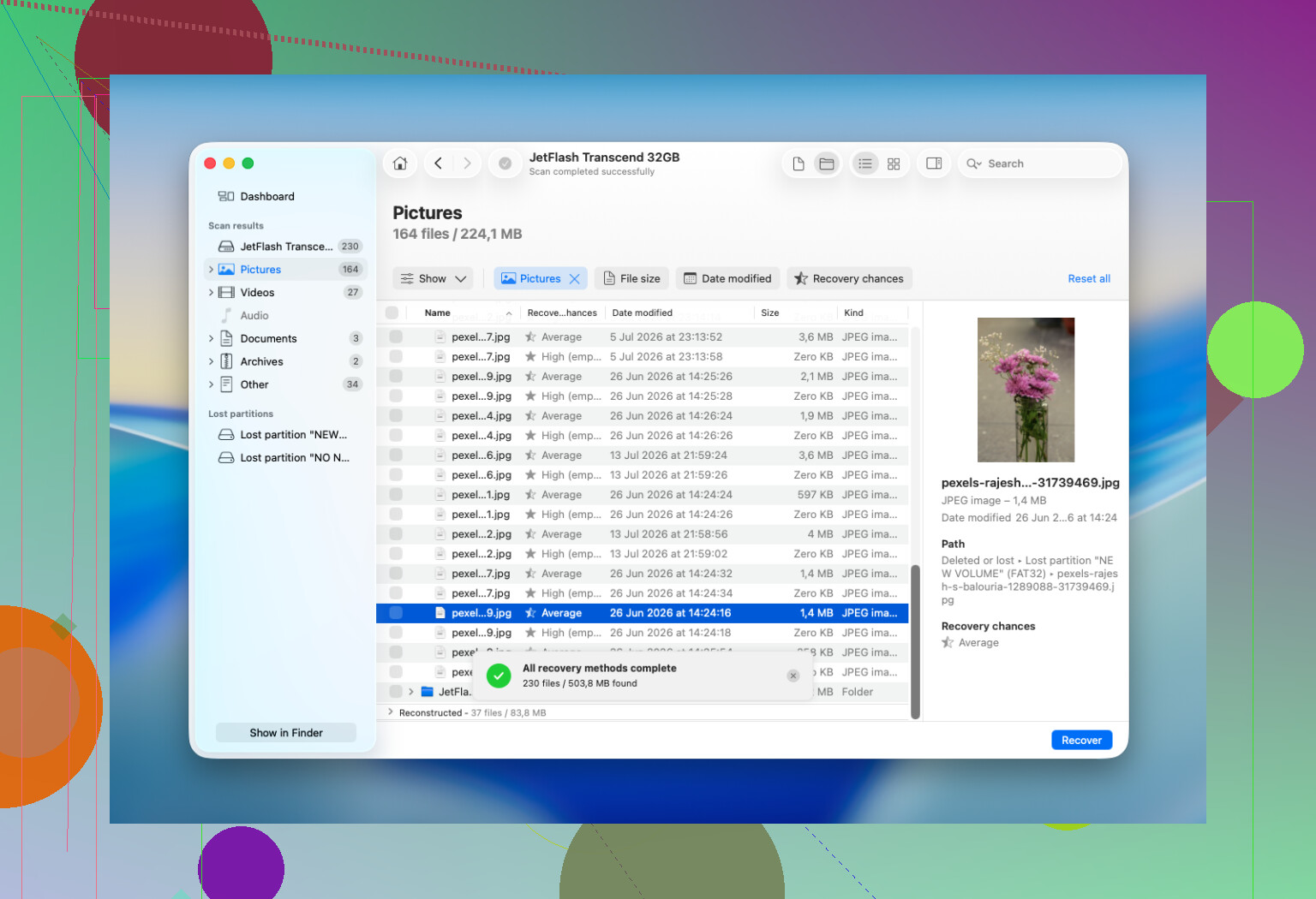

For normal HFS-filgjenoppretting er Disk Drill vanligvis det første verktøyet jeg ville prøvd. Det støtter HFS og HFS+, fungerer med interne og eksterne Mac-disker, og kan skanne en disk selv om Finder ikke vil montere volumet, forutsatt at enheten fortsatt vises med riktig kapasitet. Forhåndsvisningsfunksjonen er også nyttig, siden du kan sjekke om filene faktisk åpnes før du går videre med gjenopprettingen.
Den grunnleggende arbeidsflyten ville være:
  1. Installer Disk Drill på Mac-en din, ikke på disken du gjenoppretter fra.
  2. Koble til den gamle eksterne disken.
  3. I Disk Drill velger du om mulig hele den fysiske disken, ikke bare HFS-volumet.
  4. Klikk på Søk etter tapte data og kjør Universal Scan.
  5. La den fullføre, og gå deretter til Se gjennom funne elementer.
  6. Se gjennom Slettet eller tapt og Rekonstruert.
  7. Forhåndsvis de viktige filene først, spesielt bilder, videoer og dokumenter.
  8. Velg det du trenger og klikk på Gjenopprett.
  9. Lagre de gjenopprettede filene på en annen frisk disk.
Ikke gjenopprett filer tilbake til den samme HFS-disken. Det kan overskrive andre slettede data som ennå ikke er gjenopprettet.
