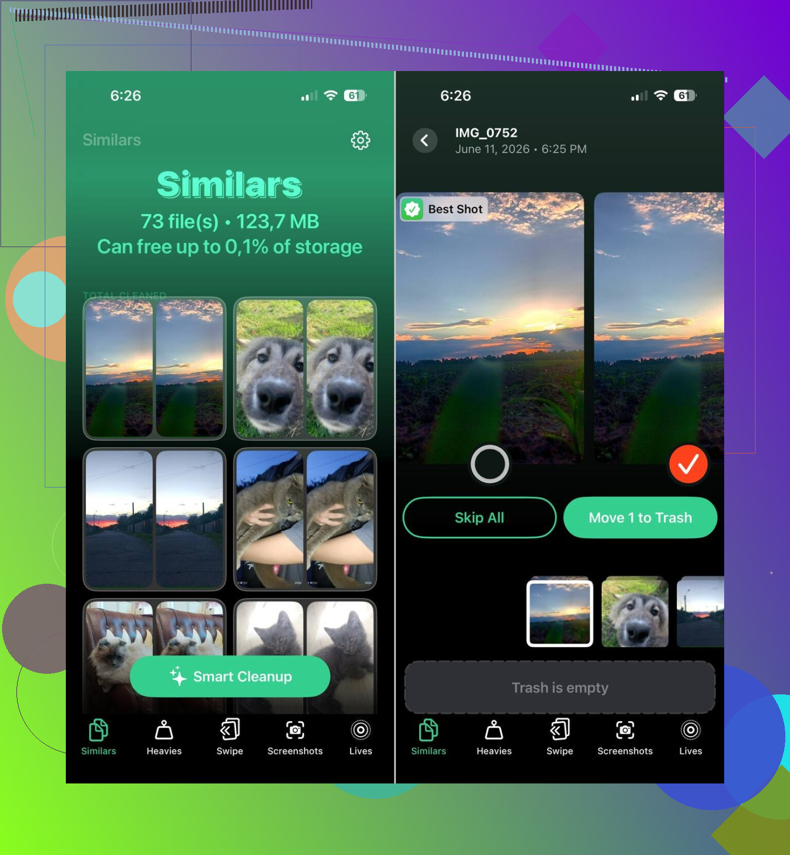

En app som folk ofta nämner är Clever Cleaner. Apples inbyggda album Duplicat fångar bara exakta kopior. Den här markerar också bilder som ser liknande ut, och av det jag sett är det där mycket onödigt utrymme finns.
Saker som folk verkar tycka är användbara i den:
  1. Hitta liknande bilder
  2. Upptäcka de största bilderna och videorna
  3. Gruppera skärmbilder så att du kan radera dem i omgångar
  4. Göra om Live Photos till vanliga stillbilder
Jag har sett rapporter från användare som frigjort 10 GB, 20 GB, till och med 30 GB efter att ha gått igenom liknande bilder, skärmbilder och Live Photos. Det låter högt tills du kollar en telefon med flera års röra. Då blir det snabbt rimligt.
