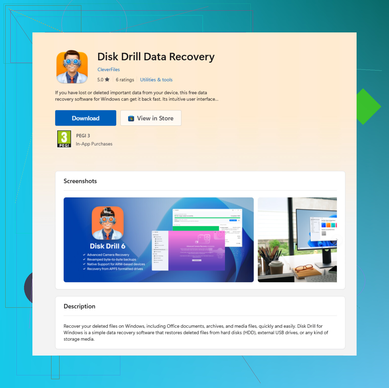

Als je geen back-up hebt, is herstelsoftware de volgende optie. Een hulpmiddel zoals Disk Drill kan scannen op verwijderde bestanden die Windows niet meer weergeeft.
Het belangrijkste is waar je dingen installeert en opslaat. Installeer de herstelapp niet op de schijf waarvan je probeert te herstellen, en herstel het bestand ook niet terug naar diezelfde schijf. Gebruik indien mogelijk een andere schijf.

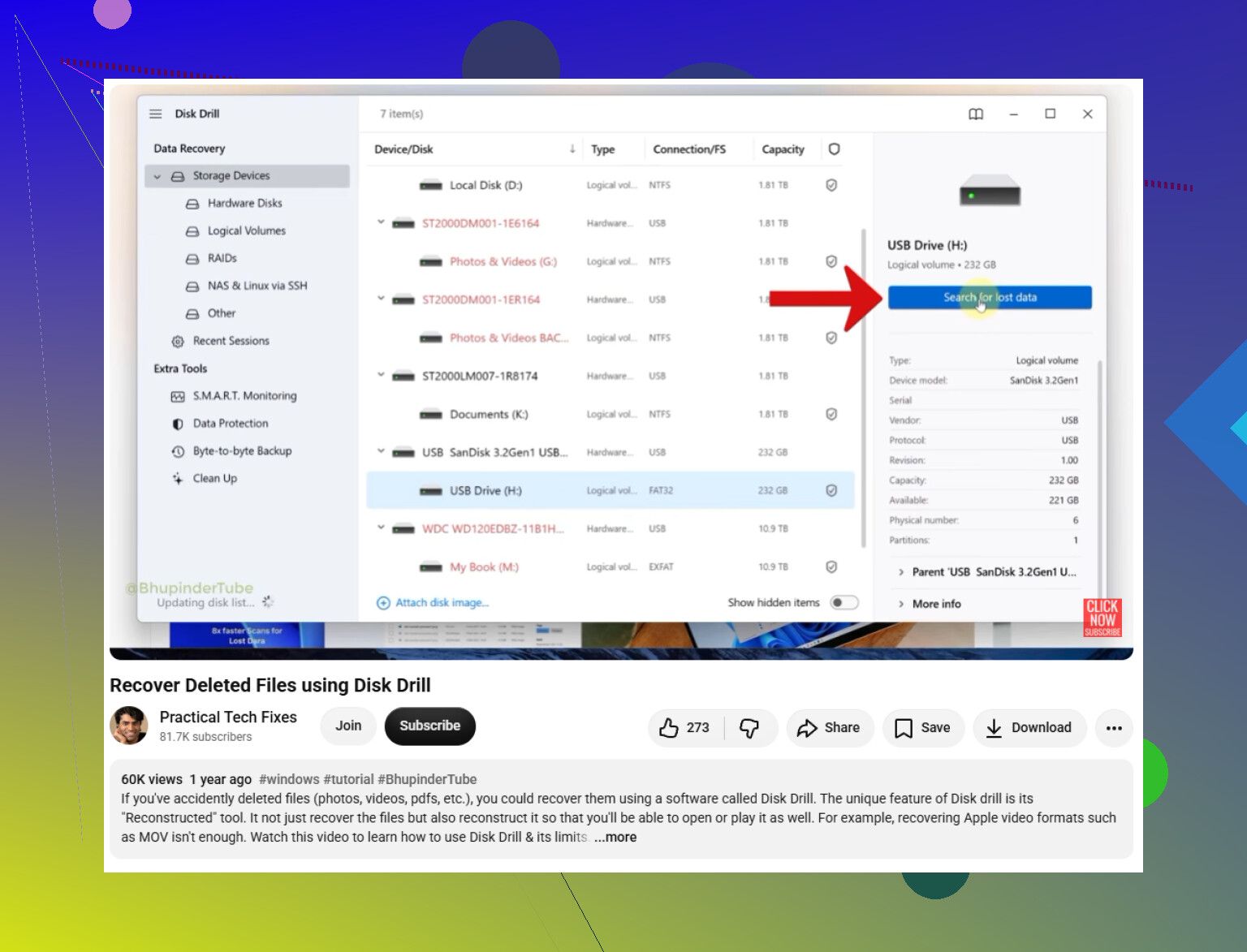

Een typische herstelpoging ziet er zo uit:
Selecteer de schijf waarvan het bestand is verwijderd.
Voer de scan Zoeken naar verloren gegevens uit.
Bekijk een voorbeeld van de bestanden die worden gevonden, als voorbeelden beschikbaar zijn.
Kies de items die je nodig hebt.
Herstel ze naar een andere schijf.
Een diepe scan kan nog steeds gegevens vinden, zelfs als de oorspronkelijke naam of het mappad verdwenen is. Een voorbeeld bekijken helpt, maar ga er niet van uit dat het bestand goed is totdat je de herstelde kopie opent en controleert.
Disk Drill biedt mogelijk wat gratis herstel op Windows, maar die limiet kan veranderen, dus controleer de huidige toegestane hoeveelheid in de app of op de officiële site.

@mikeappsreviewer heeft gelijk dat je eerst back-ups moet controleren. Ik zou echter extra voorzichtig zijn met de stap voor herstelsoftware. Als je iets gebruikt zoals Disk Drill uit de Microsoft Store, installeer het dan niet op dezelfde schijf waarvan je probeert te herstellen als je dat kunt vermijden. Als de verloren bestanden op C: stonden, kan het veiliger zijn om die pc niet meer te gebruiken, de schijf te verwijderen en die vanaf een andere computer te scannen, of vanaf een andere schijf op te starten als je weet hoe dat moet. De bestanden terugzetten naar de oorspronkelijke schijf is nog een veelgemaakte fout, omdat je daarmee juist de gegevens kunt overschrijven die je probeert te redden.
