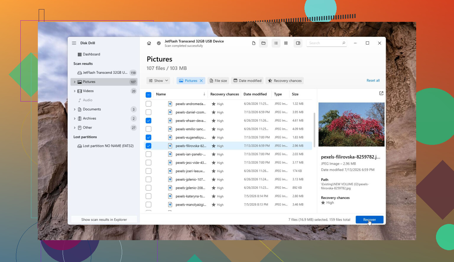

Disk Drill to program, którego użyłbym najpierw, jeśli głównym celem jest odzyskanie plików. Dobrze sprawdza się, gdy dysk staje się RAW, Windows chce go sformatować albo pliki znikają. Przydatne jest to, że koncentruje się na odzyskiwaniu przed naprawą. Ma też monitoring S.M.A.R.T. i potrafi utworzyć obraz bajt po bajcie uszkadzającego się dysku, co jest bezpieczniejsze niż praca bezpośrednio na oryginalnym nośniku. Interfejs też jest dość prosty.
Zalety
  1. Łatwy w użyciu.
  2. Dobrze radzi sobie z uszkodzonymi, RAW i sformatowanymi dyskami.
  3. Może utworzyć obraz niestabilnego dysku przed odzyskiwaniem.
  4. Obejmuje monitorowanie stanu dysku.
