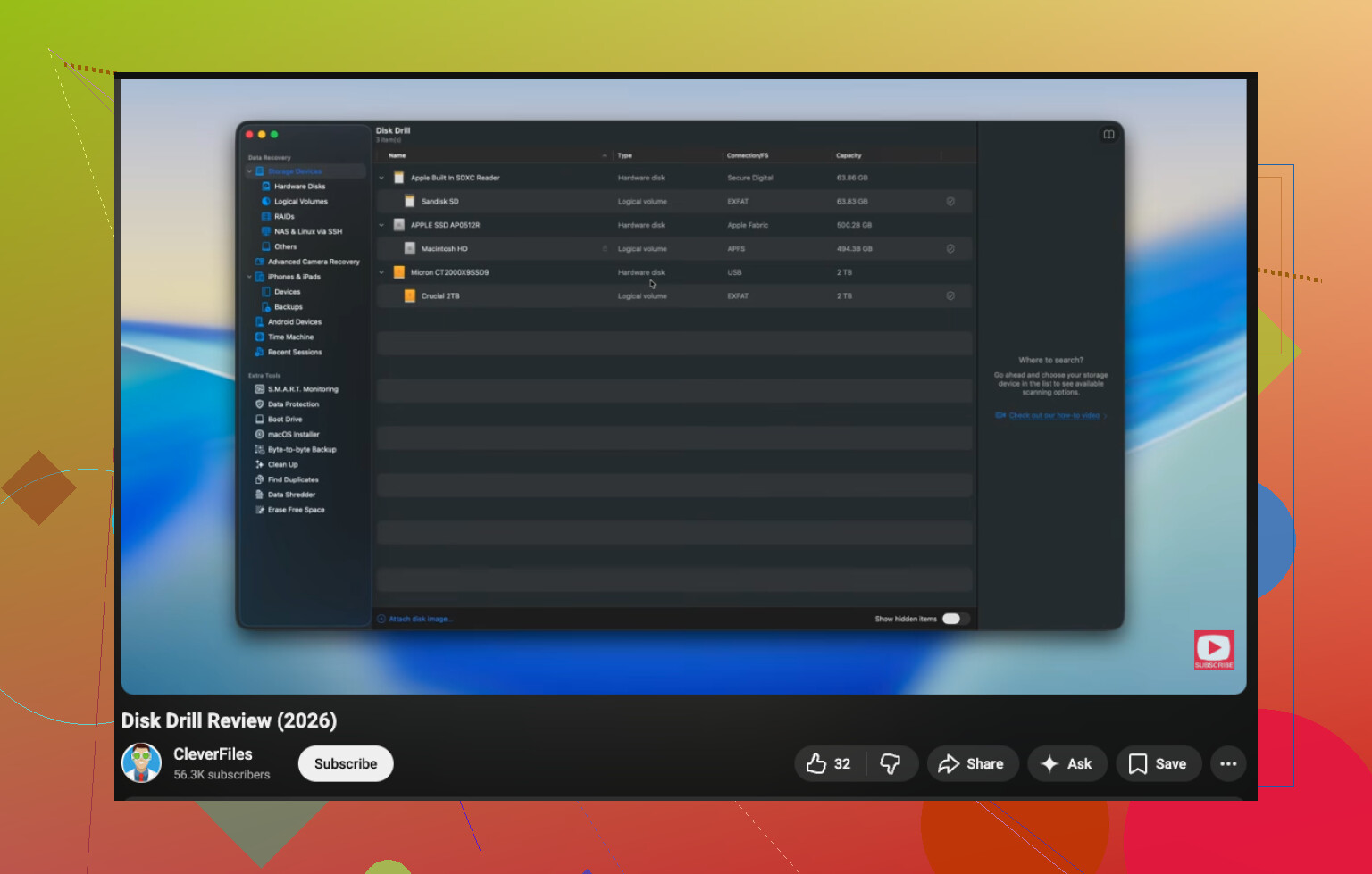

Mac에서는 저는 Disk Drill부터 시작하겠습니다. 저는 인터페이스가 빠르게 이해됐고, 제대로 스캔을 돌리기 위해 앱과 씨름할 필요가 없어서 이걸 사용했습니다. 카메라 RAW 포맷도 지원하고, 결과도 깔끔하게 보여주며, 미리보기 기능 덕분에 시간을 아낄 수 있었습니다. 사진 미리보기가 정상적으로 열리면, 저는 보통 복구된 파일도 잘 열릴 가능성이 높다고 판단했습니다. 완벽하진 않지만, 쓸모없는 파일 더미를 복원하기 전에 걸러내는 데 꽤 괜찮은 기준이었습니다.

이미지를 만든 후에는 실제 카드 대신 Disk Drill로 이미지를 스캔하세요. Mac용 Disk Drill은 디스크 이미지를 잘 처리하고, SD 카드의 마모도 줄여줍니다. 카드가 이미징할 만큼 오래 연결 상태를 유지하지 못한다면, 마지막 방법으로 카드 자체에 Disk Drill을 사용해 보세요.

카드가 감지되지만 읽을 수 없다면, 진단은 나중이고 먼저 복구하세요. macOS에서는 Disk Drill이 이런 상황에서 실용적인데, Finder가 제대로 열지 못하는 장치도 스캔할 수 있고, 먼저 이미지를 만들어두었다면 이미지 파일로도 작업할 수 있기 때문입니다. 저는 특히 결과를 빠르게 미리 볼 수 있어서 JPG/MP4 파일이 실제인지 아니면 스캔 쓰레기인지 판단하기 좋은 점이 마음에 듭니다.
