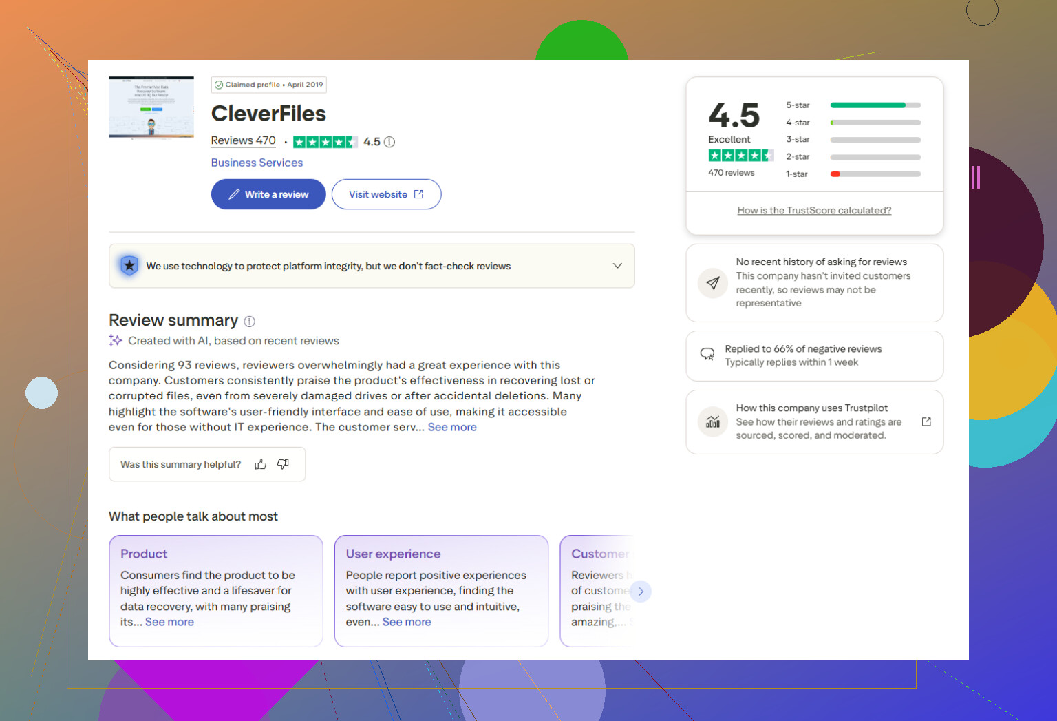

Se o arquivo realmente sumiu, então sim, o Disk Drill faz sentido para recuperação de PST do Outlook, especialmente quando você precisa separar arquivos de arquivo morto reais de pequenos arquivos inúteis por tamanho e tipo. Se quiser ver o feedback dos usuários primeiro, confira avaliações reais de usuários do Disk Drill e experiências de recuperação.
