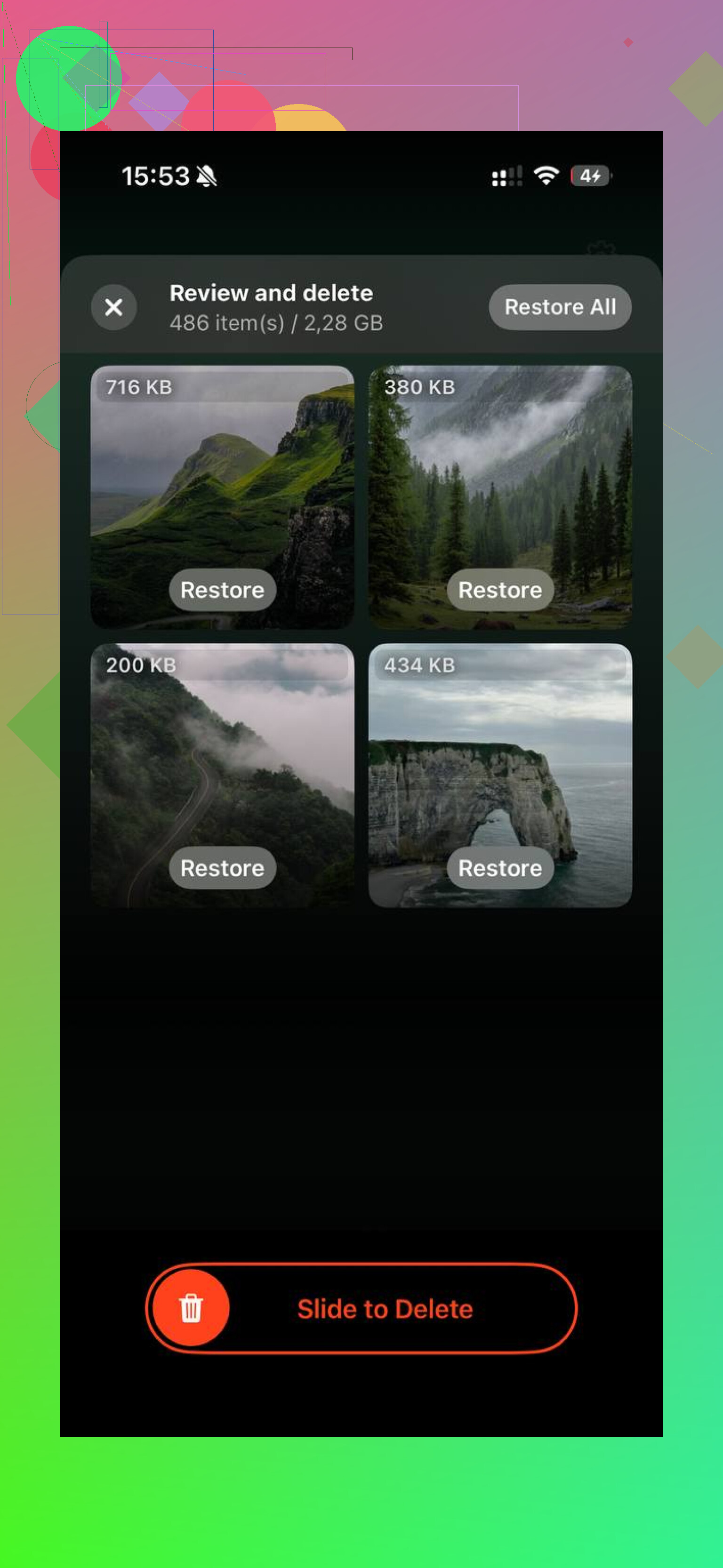

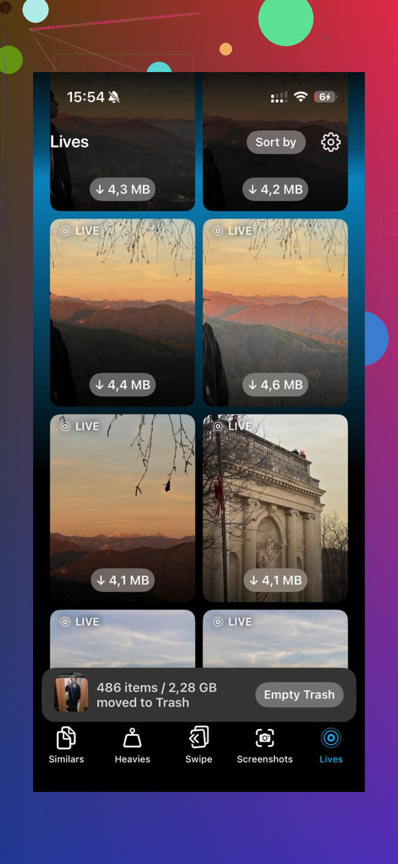

Clever Cleaner foi feito para essa parte. É grátis, sem anúncios nem assinatura. A seção Heavies mostra primeiro os seus maiores arquivos, então clipes enormes em 4K aparecem perto do topo em vez de ficarem escondidos na biblioteca. A seção Similars agrupa fotos quase iguais e escolhe uma Melhor Foto, o que me ajudou a apagar rapidamente tentativas repetidas e a bagunça do modo contínuo. O processamento fica no aparelho, então nada é enviado para outro lugar.
Depois que eu limpei fotos duplicadas e vídeos grandes com o Clever Cleaner, o Otimizar Armazenamento começou a funcionar do jeito que eu esperava, e o telefone parou de ficar lento por estar lotado até o limite.
