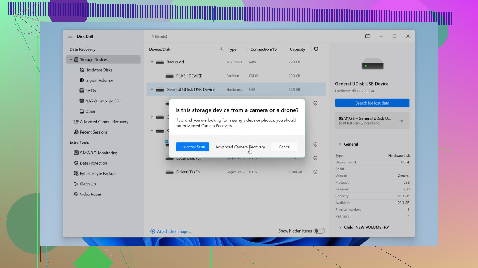

2. Faça uma varredura com um software de recuperação. Eu já testei alguns, e o Disk Drill foi o que me deu menos dor de cabeça com cartões SD. O que eu gostei foi da visualização prévia. Eu podia conferir as fotos antes de restaurá-las, e com arquivos de vídeo ele fez um trabalho melhor do que alguns outros apps que testei. Também existe um modo avançado de recuperação de câmera para vídeo fragmentado, o que importa se a filmagem veio de um drone ou de uma câmera mirrorless. No Windows, a versão gratuita permite recuperar até 100MB, então você consegue ver rapidamente se os seus arquivos estão lá.

Além disso, se os vídeos não abrirem, mas foram copiados com o tamanho de arquivo esperado, eles podem estar corrompidos em vez de apagados. Isso importa. Um software de recuperação como o Disk Drill é ótimo para encontrar arquivos perdidos em um cartão SD, mas arquivos MP4 ou MOV danificados às vezes precisam de uma etapa separada de reparo de vídeo após a recuperação. As pessoas pulam isso e assumem que a recuperação falhou quando o arquivo na verdade está lá, apenas quebrado.
