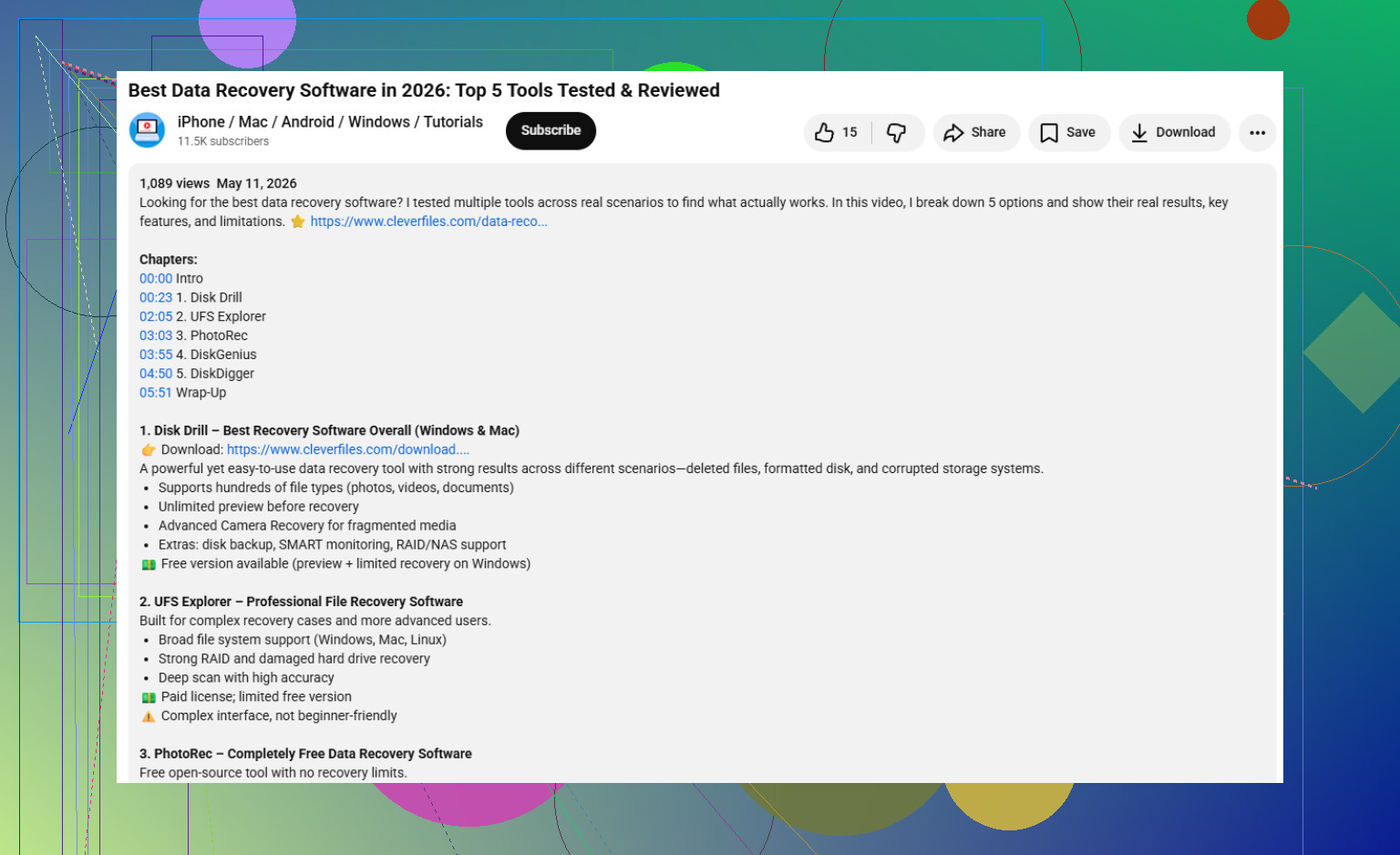

Se você quiser uma explicação simples sobre setores defeituosos em disco rígido e sinais de falha, isto é razoável: como setores defeituosos em um disco rígido afetam a recuperação de dados.

E para aprender a escolher o melhor software de recuperação de dados para suas necessidades, este é na verdade um bom ponto de partida: assista a este guia para escolher um software de recuperação de dados
