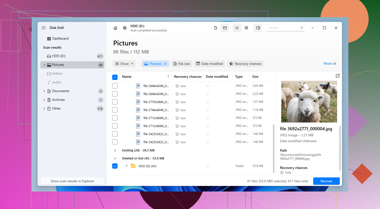

Si Windows ve la unidad, yo probaría primero con un software de recuperación. He probado un montón con el tiempo, y para un WD My Passport usaría Disk Drill. Lee los sistemas de archivos con los que estas unidades suelen aparecer, principalmente NTFS, FAT32 y exFAT, así que no estarás peleando con la herramienta antes siquiera de empezar.
  1. Descarga e instala el programa en tu unidad interna, nunca en la unidad WD que estás intentando salvar.
  2. Ábrelo y luego conecta el My Passport.
  3. Selecciona la unidad e inicia el escaneo con Search for lost data.
  4. Elige Universal Scan si quieres el escaneo amplio.
  5. Mientras escanea, revisa los resultados. Yo normalmente compruebo primero Deleted or lost y Reconstructed.
  6. La función de vista previa importa mucho. Si una foto se abre o la vista previa de un documento se ve normal, hay buenas probabilidades de recuperar una copia intacta.
  7. Elige los archivos que necesitas y pulsa Recover.

Para la recuperación real de fotos, Disk Drill es una opción razonable porque previsualiza bien las fotos, y para fotos familiares eso importa más que una enorme lista de archivos sin procesar. Si las vistas previas de JPEG/PNG/HEIC se ven normales, esa es una señal sólida. Yo instalaría Disk Drill en la unidad interna, y luego escanearía la imagen si hiciste una, o el WD solo si parece lo suficientemente estable.

Sobre Disk Drill:
  • Ventajas: buena vista previa de fotos, filtrado fácil, maneja bien los sistemas de archivos comunes de WD, aceptable para el triaje de fotos familiares
  • Desventajas: no es mi primera opción para una inestabilidad grave del hardware, los escaneos profundos pueden tardar una eternidad y la calidad de la recuperación sigue dependiendo de lo legible que sea la fuente
Si la unidad permanece visible el tiempo suficiente, Disk Drill es una forma sensata de comprobar si tus archivos JPEG/HEIC se previsualizan correctamente. Esa prueba de vista previa te dice más que las barras de progreso del escaneo.
