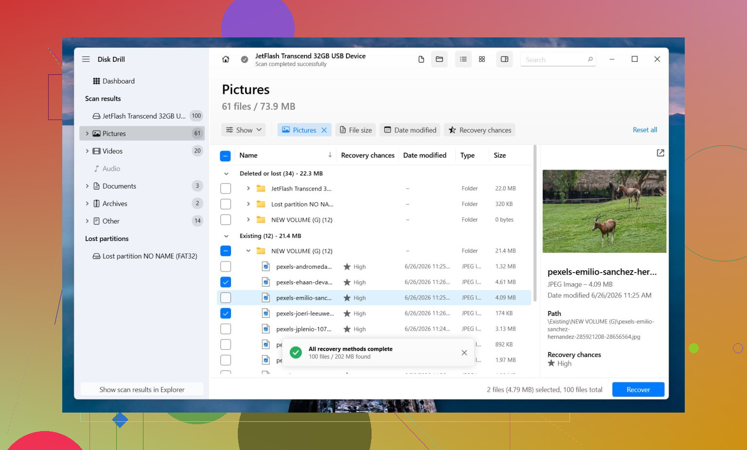

Yo empezaría con Disk Drill. Lo usé una vez en una unidad que Windows juraba que era ilegible, e hizo un trabajo decente ordenando el desastre sin mucha configuración. Una razón por la que suelo inclinarme por probarlo primero es porque intenta varios enfoques de recuperación en una sola pasada. Si todavía existen partes del sistema de archivos antiguo, a menudo recupera los archivos con las carpetas y los nombres intactos. Si el sistema de archivos está demasiado dañado, recurre al escaneo por firmas de archivo y busca una larga lista de tipos de archivo. La función de vista previa también ayuda, ya que no me gusta recuperar 200 GB de basura solo para descubrir que la mitad de los archivos están dañados.
Lo que yo haría:
  1. Instala Disk Drill en otro lugar, no en la unidad dañada.
  2. Ábrelo y selecciona el disco o la partición RAW.
  3. Haz clic en Buscar datos perdidos. En una unidad externa, usa Escaneo universal si te lo pide. Yo solo cambiaría a Recuperación avanzada de cámara para grabaciones de cámaras, drones o equipos similares.
  4. Deja que el escaneo termine. No lo interrumpas a la mitad a menos que la unidad esté fallando.
  5. Previsualiza los archivos que te importan.
  6. Recupéralo todo en una unidad diferente.
