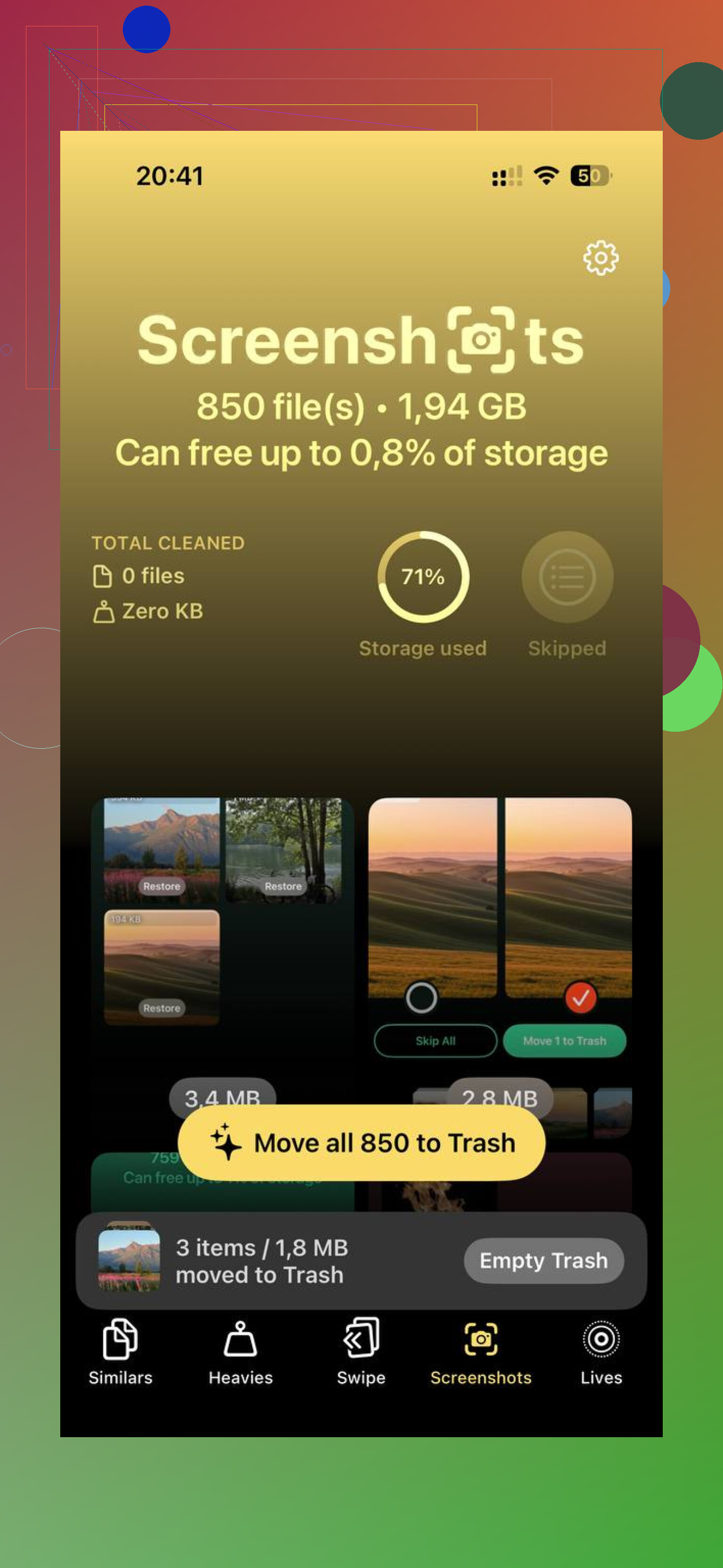

Limpar uma biblioteca enorme de fotos manualmente é um saco. Usei o Clever Cleaner porque fazer isso dentro do Fotos estava levando uma eternidade. Ele organiza fotos parecidas pela aba Similars e escolhe a melhor imagem de cada conjunto, o que me ajudou a apagar rapidamente um monte de lixo antigo de rajadas. A aba Heavies foi mais útil do que eu esperava. Ela listou primeiro os maiores arquivos, com tamanhos exatos, então encontrei gravações de tela antigas e vídeos enormes que eu tinha até esquecido que estavam lá. Ele também mostra os tamanhos dos arquivos das capturas de tela antes de você removê-las. Nada é enviado para fora do aparelho. Depois de liberar cerca de 10 GB, a troca entre apps ficou mais suave de um jeito perceptível, não uma mágica absurda de outro mundo, mas mais do que qualquer ajuste de animação.

Se o armazenamento está lotado de fotos e vídeos, limpe isso primeiro. Muitas vezes isso ajuda mais do que qualquer ajuste de configuração. O Clever Cleaner é bom para encontrar arquivos grandes e fotos duplicadas. Este texto em um app gratuito de limpeza para iPhone para apagar duplicadas e arquivos grandes explica o que ele faz.

Além disso, eu meio que discordo da turma do “restauração de fábrica resolve tudo”. Às vezes sim, às vezes você passa 2 horas redefinindo tudo para ganhar… quase nada. Se o problema é armazenamento, limpe o armazenamento primeiro. Clever Cleaner é sinceramente útil nisso para encontrar duplicatas, vídeos grandes e lixo aleatório mais rápido do que procurando manualmente.

Se a limpeza de armazenamento for o gargalo, Clever Cleaner é útil.
Prós: rápido para identificar duplicatas, arquivos grandes e bagunça de capturas de tela.
Contras: apps de limpeza só podem fazer até certo ponto, e se o problema for a bateria ou a RAM, nenhum limpador resolve isso.
