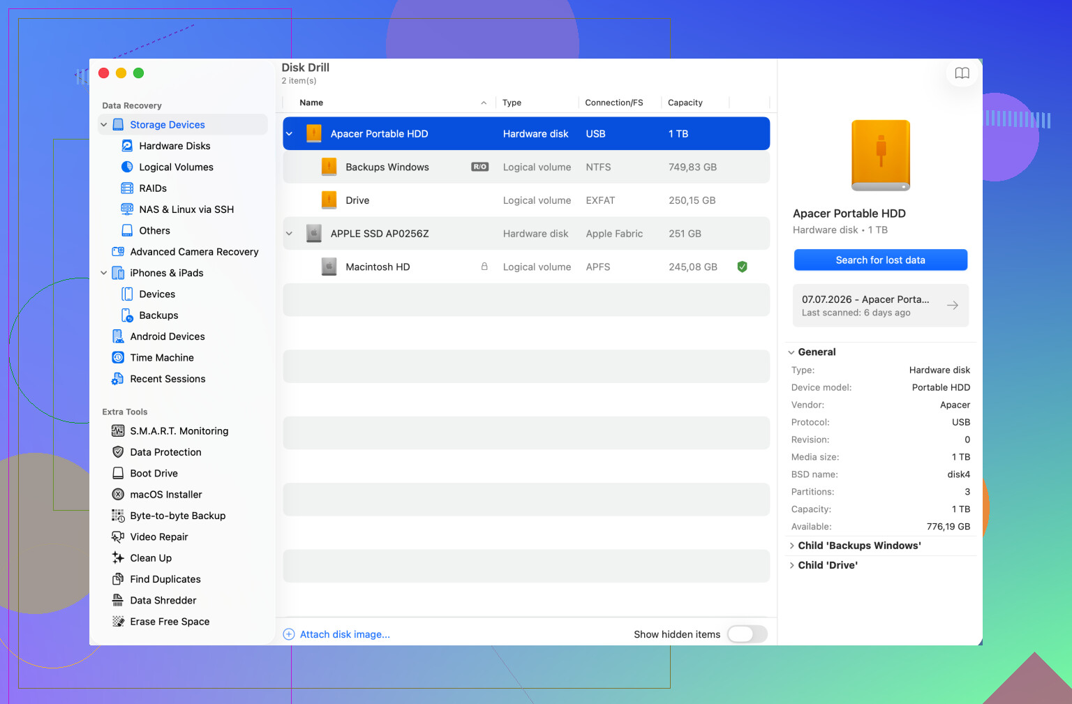

Disk Drill é um exemplo que pode escanear sistemas de arquivos do Mac como APFS e HFS+. Ele pode procurar registros de arquivos recuperáveis e também identificar arquivos por suas assinaturas internas, o que ajuda quando nomes ou caminhos de pastas já estão danificados.
Não instale o aplicativo de recuperação na mesma unidade da qual você está tentando recuperar dados. Use outra unidade para a instalação e salve os arquivos recuperados em um dispositivo de armazenamento separado também.
