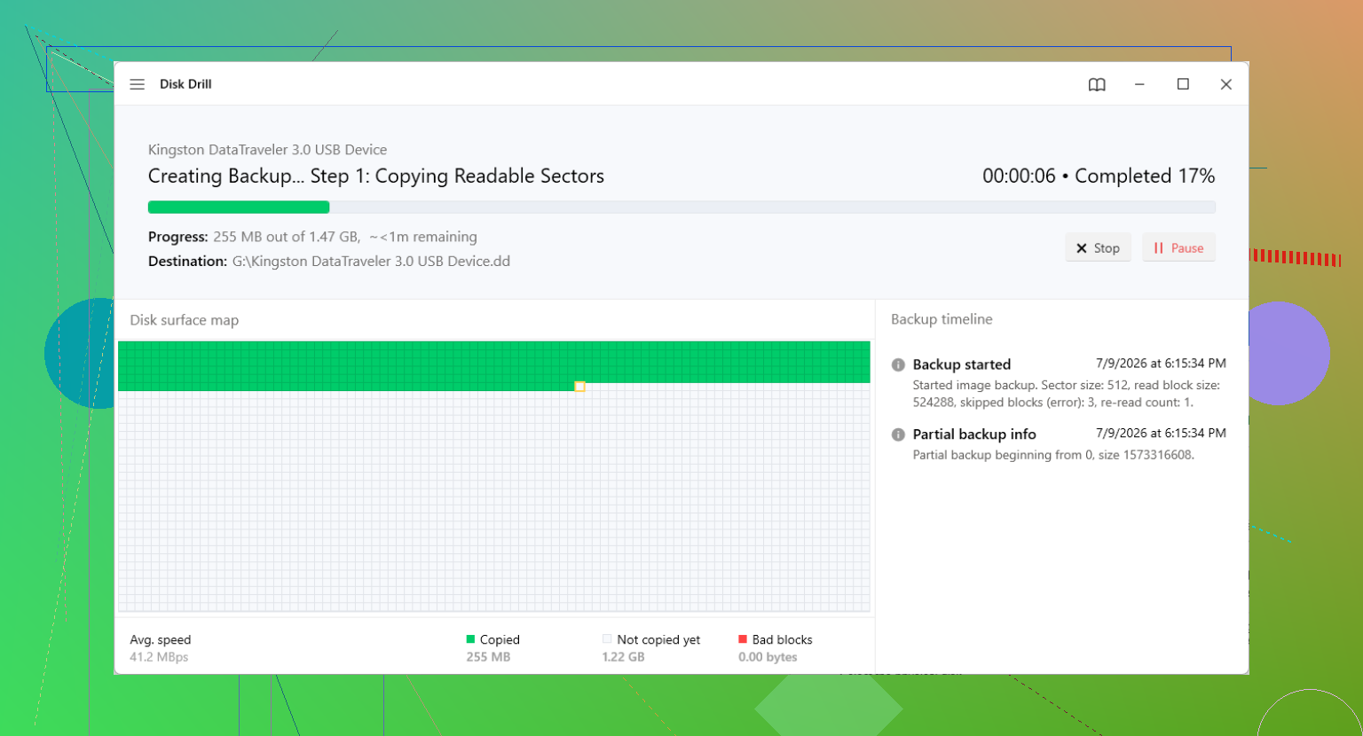

Se hai un’altra unità con abbastanza spazio libero, crea un’immagine completa settore per settore prima di fare qualsiasi altra cosa. Strumenti come dd o ddrescue vanno bene per questo se ti trovi a tuo agio con il terminale. Anche alcuni strumenti di imaging a pagamento possono farlo. Il punto è semplice: prova il recupero su una copia, non sull’unico disco che contiene i tuoi dati.

  2. Crea un’immagine completa su un altro disco se i dati sono abbastanza importanti da giustificare il tempo necessario.
