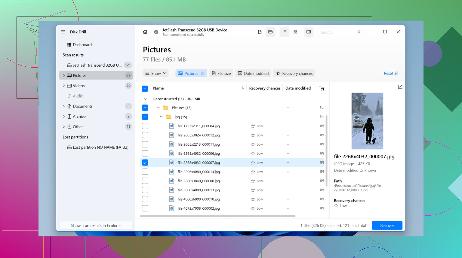

Se non hai un backup, andrei direttamente su un software di recupero. Per questo io ho usato Disk Drill, soprattutto perché rileva i formati RAW Nikon come NEF e NRW insieme ai JPEG, e il flusso di lavoro è abbastanza semplice da non farti perdere un’ora a tentare a caso.
Quello che ho fatto:
  1. Ho tolto la scheda SD dalla fotocamera.
  2. L’ho collegata al computer con un lettore di schede.
  3. Ho installato Disk Drill sul computer, non sulla scheda SD.
  4. Ho selezionato la scheda SD nell’app e ho cliccato su Cerca dati persi.
  5. Ho eseguito Scansione universale. Per schede della fotocamera eliminate o formattate, di solito è quella da cui inizio.
  6. Ho aspettato che la scansione finisse, poi ho controllato le anteprime.
  7. Ho recuperato i file sul computer, mai di nuovo sulla stessa scheda.
Una piccola cosa che molti si perdono: se i file RAW si visualizzano correttamente durante la scansione, di solito è un buon segno. Mi è capitato che i nomi fossero spariti e che la struttura delle cartelle fosse un caos, ma che i dati dell’immagine fossero comunque ancora integri.
Se ti mancano anche dei video, esegui Recupero avanzato fotocamera dopo la scansione principale. Alcuni file video della fotocamera finiscono frammentati, e il passaggio standard non sempre li rileva in modo pulito.
Un paio di inconvenienti qui sono normali.
I file RAW recuperati spesso perdono i nomi file originali. Potresti vedere nomi generici invece della solita numerazione della fotocamera. Fastidioso, sì, ma non è una prova che i file siano danneggiati.
Inoltre, Foto di Windows non è un grande giudice dello stato dei file RAW Nikon. Mi è capitato di vedere file NEF fallire lì e aprirsi bene altrove. Quindi, se un NEF recuperato non si apre nell’app predefinita, prova un software con un supporto adeguato per i RAW Nikon prima di considerarlo perso.
