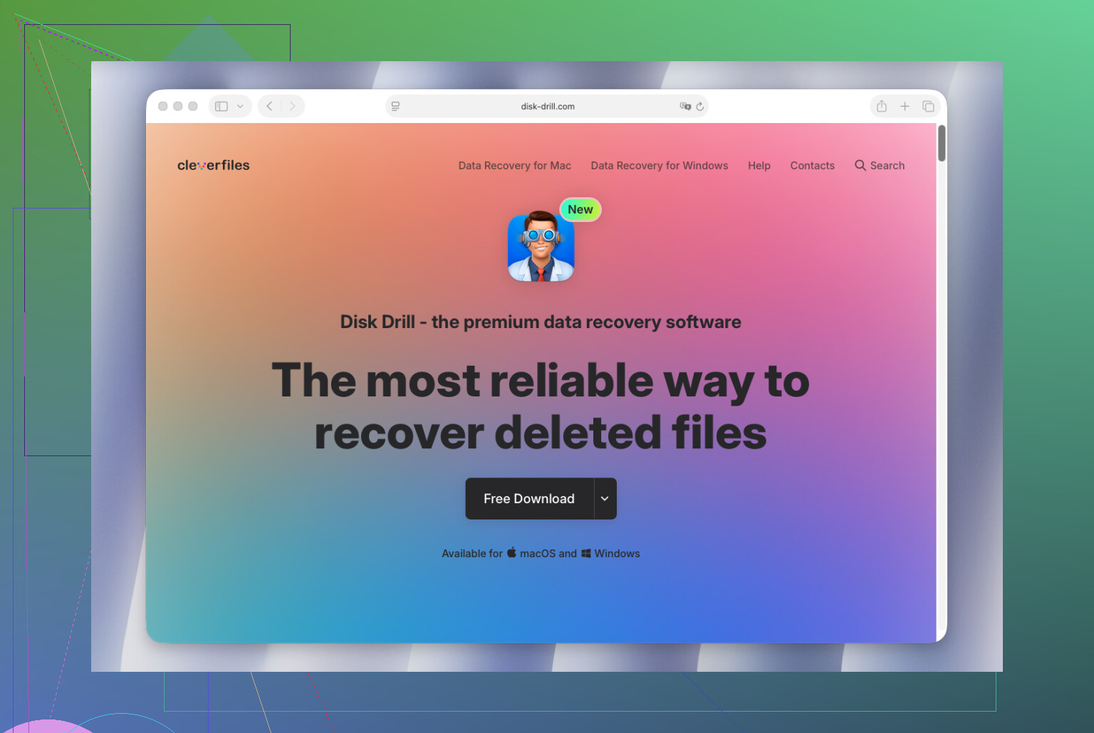

4. 使用 Disk Drill 恢复视频
照片通常更容易恢复,视频则更麻烦。
很多相机、无人机、行车记录仪和运动相机会把视频片段分散保存到存储卡的不同位置。基础恢复工具可能能找到一些片段,但无法把它们重新拼接成一个完整且可播放的文件。前段时间我就遇到过运动相机素材这种情况。扫描找到了文件名,大小看起来也没问题,但文件播放了六秒就卡住了。真的很烦。
Disk Drill 之所以常被提到用于视频恢复,一个原因是它的 Advanced Camera Recovery 模式。这个模式专为受支持相机和存储卡中的碎片化视频而设计。它不会把视频当作一个整齐的单一数据块来处理,而是会检查各个碎片并尝试重建原始结构。这对 GoPro、DJI、Sony、Canon、Nikon、Fujifilm、Insta360 以及类似设备生成的文件尤其重要。
操作过程相当直接:
  1. 使用读卡器插入原始存储卡。
  2. 打开 Disk Drill。
  3. 选择该存储卡。
  4. 选择 Advanced Camera Recovery
  5. 运行扫描。
  6. 等待分析完成。
  7. 预览找到的内容。
  8. 将恢复出的视频保存到其他驱动器。
不要把文件恢复回同一张卡上。我知道这听起来很显而易见,但还是有人这么做。
