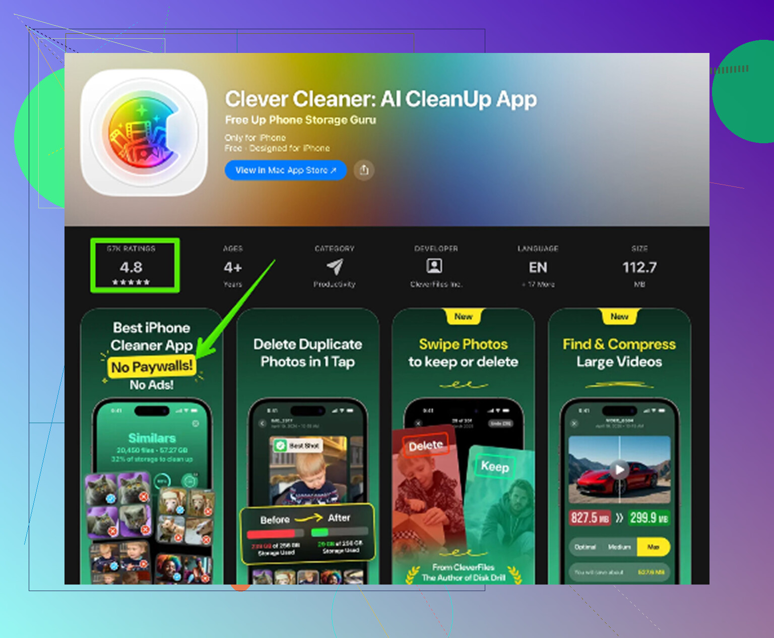

Der schnellste Ort zum Aufräumen ist meist Fotos
Dinge in der Fotos-App von Hand zu löschen, ist mühsam, wenn du eine große Mediathek hast. Clever Cleaner macht diesen Teil einfacher und ist kostenlos, ohne Werbung oder Abo.

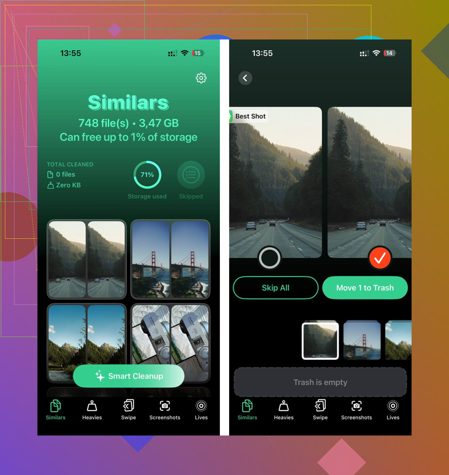

Die sinnvollste Reihenfolge ist:
  1. Beginne mit dem Tab Heavies. Er sortiert Dateien von der größten zur kleinsten und zeigt die genaue Größe jeder Datei an. Ein paar alte Bildschirmaufnahmen oder 4K-Videos können mehr Platz belegen als ein riesiger Stapel normaler Fotos.
  2. Prüfe dann Similars. Dort werden Beinahe-Duplikate gruppiert und das schärfste Foto in jedem Satz ausgewählt, sodass du Serienbilder, wiederholte Perspektiven und zehn Versionen desselben Bildes entfernen kannst, ohne alles einzeln durchzugehen.
  3. Gehe auch die Screenshots durch. Sie sammeln sich schnell an, und die meisten sind nach ein paar Tagen nutzlos. Es hilft, die Dateigröße vor dem Löschen zu sehen.
  4. Die Bereinigung läuft direkt auf dem Handy, sodass die Fotos nicht auf einen externen Server hochgeladen werden.
Nachdem du Fotos oder Videos gelöscht hast, öffne Fotos und leere Zuletzt gelöscht. Andernfalls wird der Speicherplatz noch nicht wirklich freigegeben.
