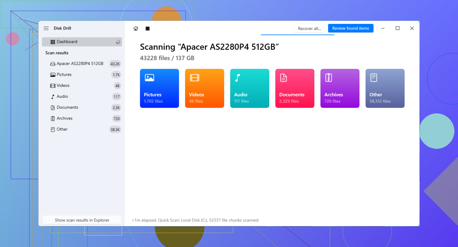

Ho visto persone usare Disk Drill per questo, perché esegue la scansione dei file che Windows non mostra più. Qui c’è un aspetto molto importante. Cerca di non installare l’app di recupero sulla stessa unità da cui è stato eliminato il PST.
Quello che farei io:
Installa lo strumento di recupero su un’altra unità, una chiavetta USB o un disco esterno, se ne hai uno.
Esegui la scansione dell’unità Windows, di solito C:.
Filtra o cerca i file PST.
Controlla le dimensioni dei file. Un PST nuovo e vuoto è spesso molto piccolo, di qualche centinaio di KB circa. Quello reale spesso è di centinaia di MB, a volte di diversi GB.
Recupera il PST più grande in una posizione diversa, come un’unità esterna o il Desktop.

Se non lo trovi, passa al software di recupero. Disk Drill è una scelta valida per il recupero dei file PST di Outlook perché filtra per tipo di file e mostra la dimensione del file, il che aiuta a individuare il tuo vero archivio di posta invece di un sostituto vuoto.

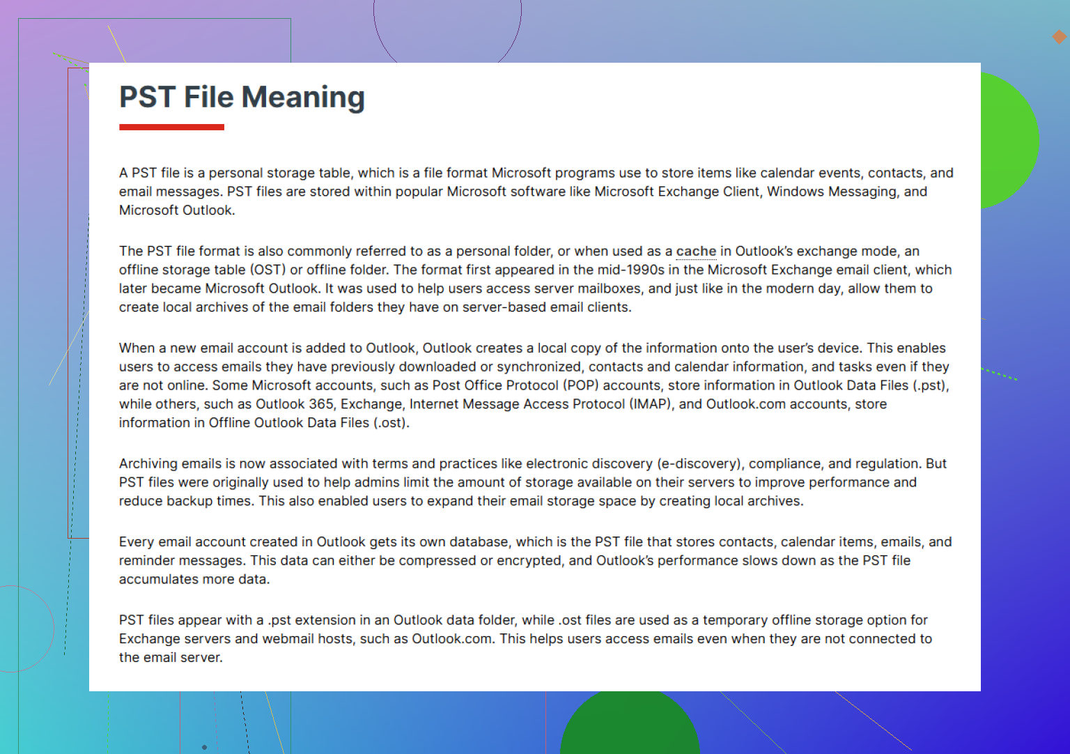

Vale anche la pena leggere cosa fa un file PST di Outlook per l’archiviazione e gli archivi email, se hai bisogno di confermare che stai cercando il file giusto.

Se il file è davvero sparito, allora sì, Disk Drill ha senso per il recupero dei PST di Outlook, soprattutto quando devi distinguere i veri archivi dai piccoli file spazzatura in base a dimensione e tipo. Se prima vuoi vedere il feedback degli utenti, controlla recensioni reali degli utenti di Disk Drill ed esperienze di recupero.
