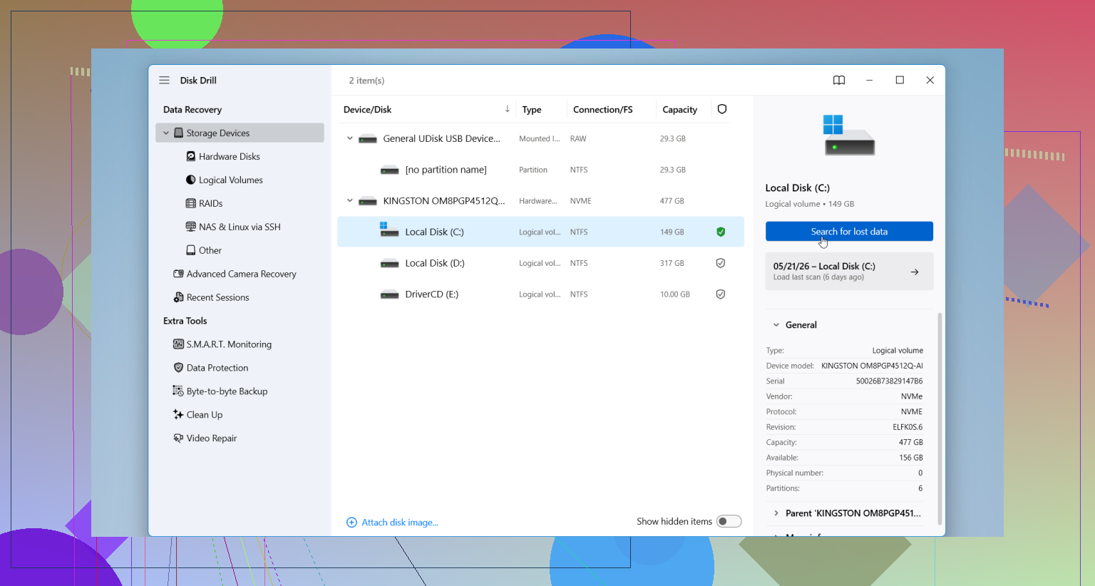

Hvis ingen av disse gir noe resultat, gå videre til gjenopprettingsprogramvare. Jeg ville startet med Disk Drill. Jeg syntes det var enklere enn noen av de andre verktøyene, og det håndterer slettede filer, formaterte disker, skadede partisjoner og RAW-volumer uten mye oppsett. Forhåndsvisningsfunksjonen hjelper også, siden du kan se om filen fortsatt kan åpnes før du lagrer den.
Den vanlige prosessen ser slik ut:
  1. Koble HDD-en til datamaskinen.
  2. Installer Disk Drill på en annen disk, ikke den skadede.
  3. Start det og velg HDD-en med problemet.
  4. Kjør skanningen.
  5. Forhåndsvis det den finner.
  6. Lagre gjenopprettede filer på en annen disk.
Ikke gjenopprett noe tilbake til den samme HDD-en. Jeg gjorde den feilen én gang for mange år siden, og ja, det var en dårlig idé.
