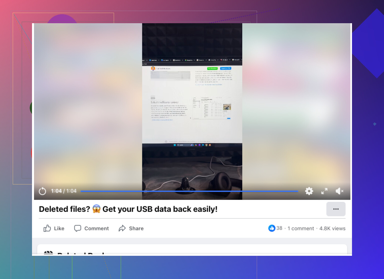

また、このフラッシュドライブのファイル復旧ビデオガイドも見る価値があります:
このフラッシュドライブのファイル復旧ビデオガイドを見る
