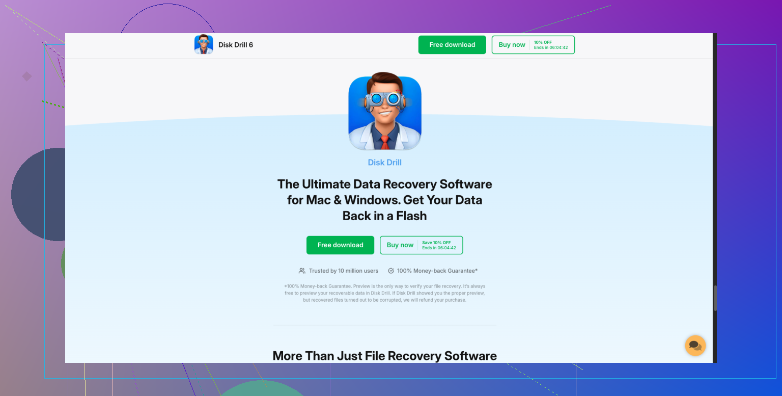

Når det gjelder programvare, er dette de jeg ville sett på først.
  1. Disk Drill. Dette er den jeg ville prøvd først for et vanlig tilfelle med slettede filer. Den håndterer FAT32, exFAT og NTFS fint, oppsettet er lett å følge, og forhåndsvisningsfunksjonen sparer tid. Hvis et dokument eller bilde åpnes i forhåndsvisning, tar jeg det som et greit tegn på at gjenopprettingsresultatet vil være brukbart. Jeg har også sett at den fungerer greit når filsystemet er litt rotete, ikke dødt, bare ute av balanse.

Så, det enkle svaret. Hvis USB-stasjonen fortsatt monteres og ser stabil ut, ville jeg skannet den med Disk Drill først, lagret alt viktig på en annen disk, og deretter håndtert selve USB-stasjonen etterpå. Hvis stasjonen oppfører seg ustabilt på en fysisk måte, kobler fra, overopphetes, ikke vises riktig, ville jeg stoppet gjør-det-selv-ruten og overlatt den til et gjenopprettingslaboratorium.
